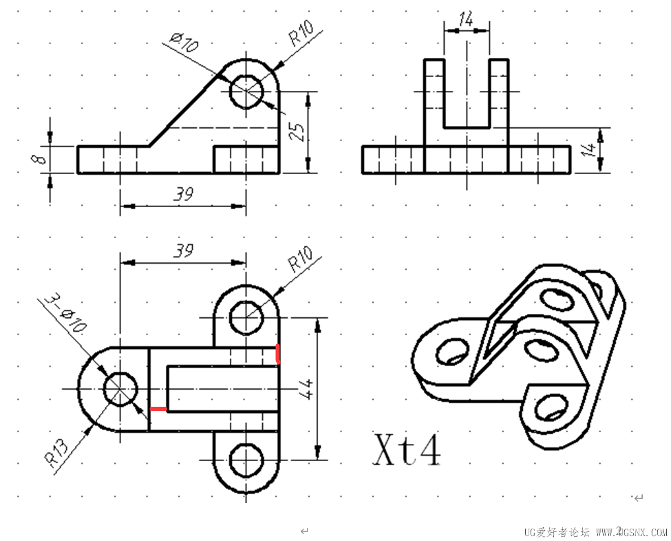

求解: 新手入门画图都这么难吗? 好多尺寸得自己推算?

这是读图的基础,图讲究的是不重复标注,不存在多余的标注。
就这个图,难点在于那条斜线,人家图上也用红线做了标记,这条斜线的确定,需要2个条件:1.跟R10的圆弧相切;2.投影下来的厚度尺寸与耳朵的厚度相等(6MM)。
条件2需要进一步细化:从14的尺寸可以得出耳朵底面到R13面的距离是(14-8=6),为使斜线投影下来的厚度也是6,那么斜线的角度就应该是45度。至此,斜线就确定下来了。
其他的就没什么难点了。
画图,本身就不是个简单的事,我记得读书的时候,《机械制图》是上课课时最多,作业最多的课程。而且是第一学期就开始的课程 ,一来它是后续课程的基础,二来,从老师,到学生,都足够重视,三来,刚上大学的新同学们,也还比较老实,还没学会逃课。

不用太在意二维图有多难理解。因为10个人画2D,会有10种标注习惯。每一种都不一定是你喜欢的,所以别太在意。这图有的地方标注多给个长度尺寸也也会更加便于理解。虽然机械制图说不要过度标注,但是实际工作中,越容易让看图纸的人(报价+生产)明白才是最重要的。多标几个也没事的,重要的是人能不能看懂

这个看起来不难。也没有需要推算的尺寸啊,可能对新手来说不够直观吧

其实红色尺寸没必要推算出来  右上角两个14  直接相减就够了

我是覺得少了一個尺寸

少了一个尺寸
