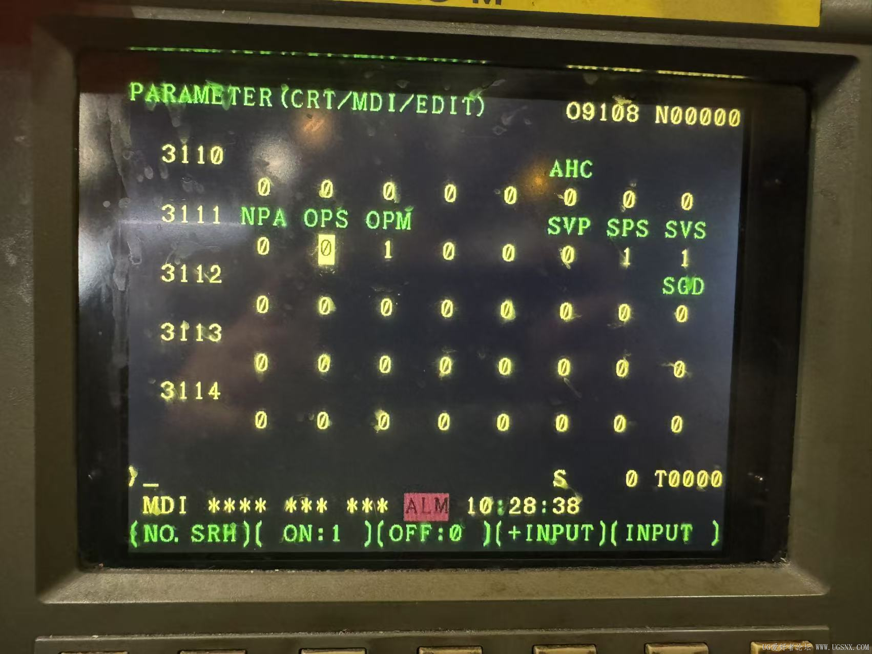

再次请教FANUC 18-M 显示主轴转数问题,3105#2 DPS 已经置 1, 3106#5 和 3111#6 也已经置 0。
在操作监视画面如图,可以显示主轴转数,但右下角就是不显示。
请教各位高手。
谢谢!

主轴上面有一个转数传感器,是不是坏了

应该不是,监视画面可以显示主轴转数
