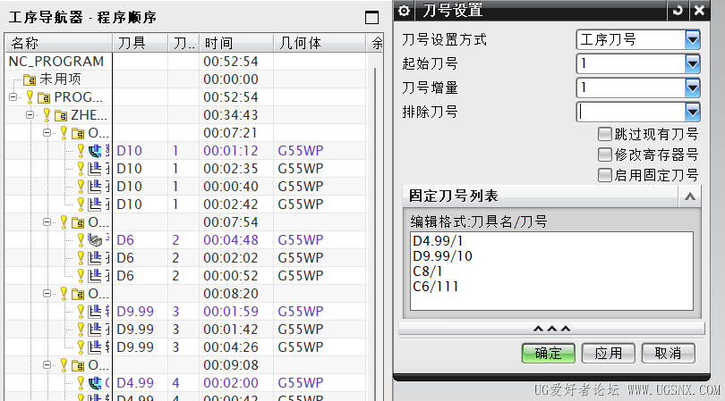

小蜜蜂工具V1.0功能:
        1,看图工具
        2,清理冗余(此功能无需授权可一直用)
        3,重排刀号
功能与操作说明:
图框工具:
        功能:
                1,支持常规图片与PDF文件查看
                2,支持截图或从剪切板加载图片
                3,支持文件拖放:图片文件或PDF文件
        按钮功能:
                1,图片窗口/PDF窗口:窗口切换
                2,禁用穿透:禁用则窗口透明时鼠标操作不会穿透窗口,鼠标回归窗口则立即恢复窗口透明度.否则3秒后恢复.
        操作:
                通用功能:
                                1,鼠标左键双击窗口:开启透明-----鼠标离开窗口后窗口自动透明,鼠标回归窗口自动恢复.禁用穿透按钮关闭后,鼠标操作将穿透图框,鼠标悬停窗口内3S恢复显示.
                                2,鼠标右键单击:打开右键菜单
                                3,鼠标右键持续按下拖动可移动窗口
                图片窗口:
                                1,鼠标滚轮缩放图片,
                                2,左键持续按下拖动图片显示区域.
                                3,右键菜单:旋转图片,截图(截图后自动加载),打开文件(图片或PDF都可从此打开),粘贴(来自外部截图工具的截图)
                PDF窗口:
                                1,鼠标滚轮+CTRL缩放,
                                2,抓取工具左键持续按下拖动PDF页面显示区域.
                                3,右键菜单:抓取工具,放大镜,旋转,截图(截图后自动加载至图片窗口)
清理冗余:
        功能:删除未使用的程序组/刀具/坐标系/几何体
        注:未用项不会删除.
重排刀号:
        功能:重排选中组内的刀具号.(可选程序组或几何组)
        功能参数说明:
                1,刀号设置方式:刀具号/工序刀号
                                                1),刀具号:设置刀具的刀号,并设置工序为继承刀号
                                                2),工序刀号:设置工序刀号,不继承刀具的刀号
                2,起始刀号:起始刀具号码,>=0
                3,刀号增量:>=0
                4,排除刀号:格式如 1/3-5  表示   重排刀号时跳过   1,3,4,5 这几个号码
                5,跳过现有刀号:如果已经设置或者继承了>0的刀号,则不修改刀号.(有刀号去重功能)
                6,修改寄存器号:补偿号=刀具号
                7,启用固定刀号:如果机床上有固定刀号的刀具,比如1-10号刀设置了标准粗/精刀具,开启此功能可以把固定刀号列表中的刀具设置为对应刀号,其他刀具会排除这些刀号后按顺序修改.
                8,固定刀号列表:用于设置固定刀号.
        特殊参数说明:1,当起始刀号=刀号增量=0时,会将刀号设置为0,用于需要所有刀号为0的情况(如手动换刀).
        操作说明:
                1,打开"重排刀号"工具
                2,设置好相关参数(默认继承上一次设置的参数)
                3,选择要修改的程序组(可多选)
                4,确定/应用
安装:包内有安装脚本,右键管理员权限运行就可以安装,如果有多版本NX共存, NX安装目录\UGII\menus\custom_dirs.dat,右键取消文件只读属性,打开文件并在最后写入"D:\Crazybee"(不含引号)
卸载:保内有卸载脚本,右键管理员权限运行.
安装后在"菜单"内会出现"小蜜蜂工具"
目前测试通过的NX版本有:NX10.0,NX2306,NX2406,NX2412
理论支持10.0及以上版本.
系统要求:WIN10及以上.
授权的话现在V我50抱走.
如有异常/功能建议请跟帖反馈.
下载链接:通过网盘分享的文件:
链接: 小蜜蜂工具V1.0.zip (314 Bytes, 下载次数: 173)
