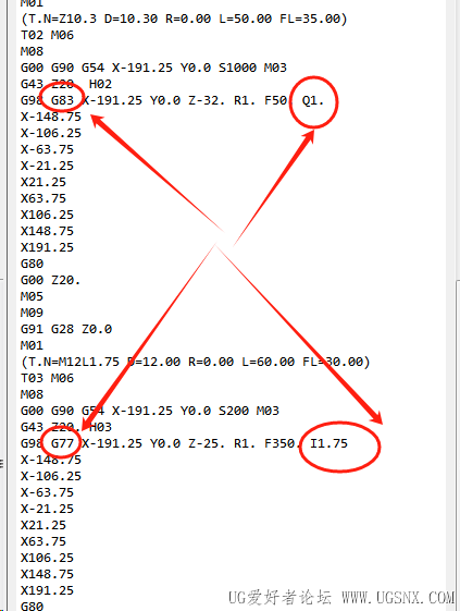

如图所示,兄弟机G77攻牙,所有刀具一起后处理没有Q,如果只后处理一条那个G77的刀路就带Q的,我在后处理更改强制输出的话,后面的XY行程也全部带Q了,有大师指导一下怎么修改吗?

MOM_force_once Q如果加变量了就后面加上你的变量地址就行了,只要出现G83或者G77 就强制输出Q值!

G83和G77不要用同一个Q。G77指令里面重新定义一个字符Q。

 楼主| 发表于 2025-5-8 13:58:18 | 显示全部楼层
我试过了不行。
现在搞了一下发现一个问题,我钻孔和攻牙的Q值都是1,钻孔有Q值,攻牙没Q值,然后我把钻孔Q值改2,攻牙的Q值就出来了。奇怪了。

你不发你的后处理出来,不好改的,都不知道你的后处理里面怎么设置的

你的怎么会处理出来I1.75,是引导符出了问题吧?
这个是兄弟机独有的G77攻牙模式,我自己改的

NX编程小学生 发表于 2025-5-8 17:01
MOM_force_once Q如果加变量了就后面加上你的变量地址就行了,只要出现G83或者G77 就强制输出Q值! ...
我没加变量,G83跟G77不同Q值的情况下会出现的,问题不大。
