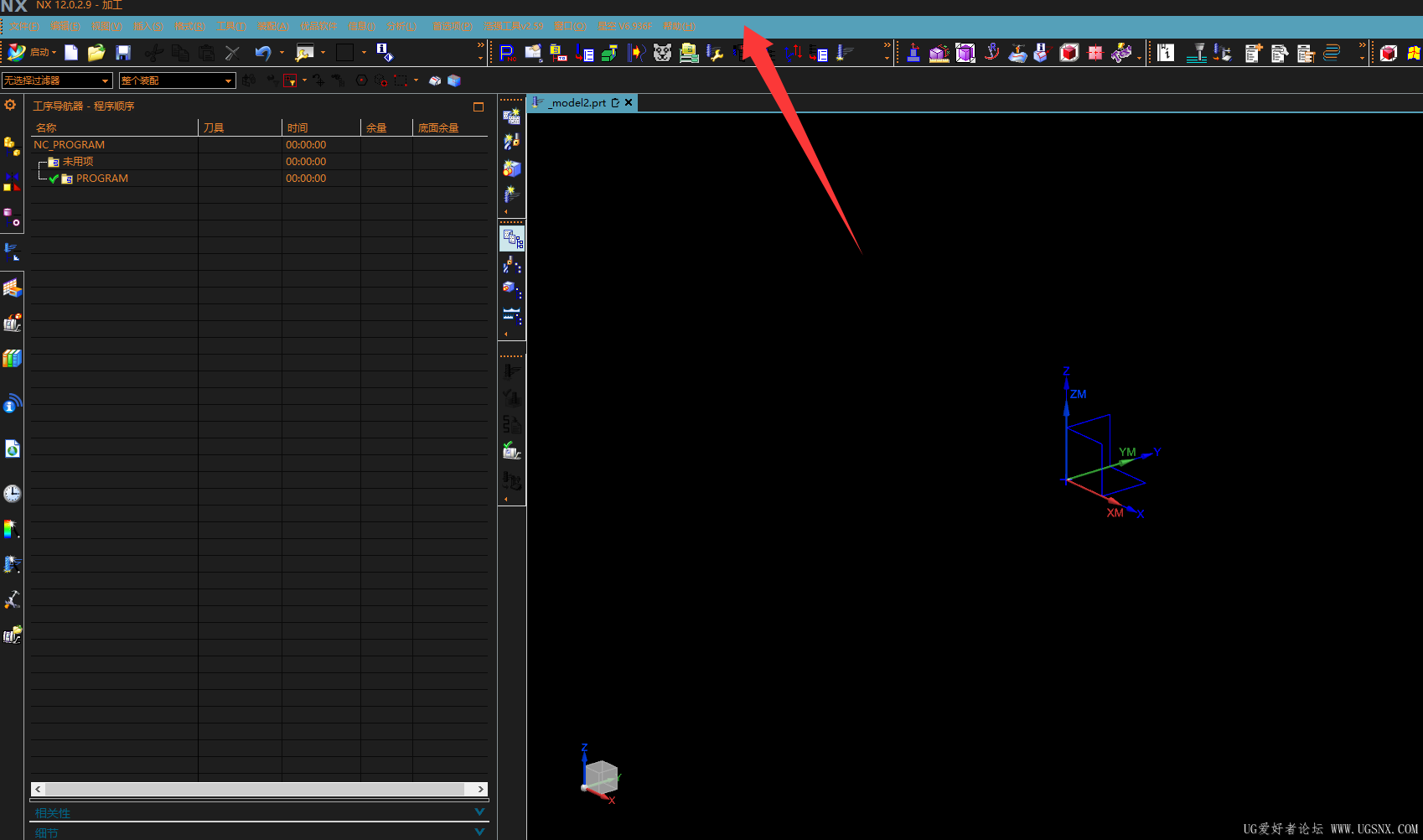

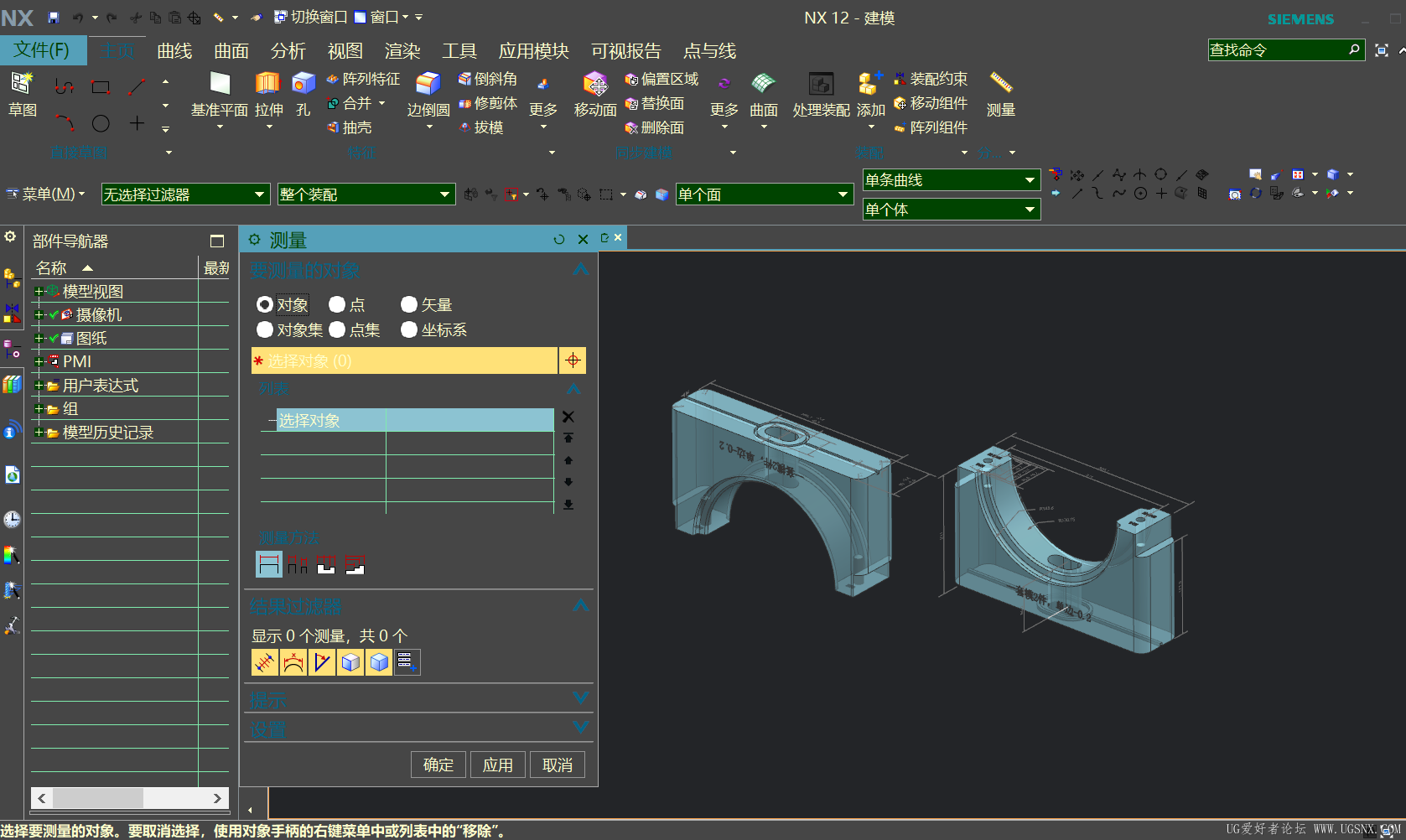

发表于 2025-5-8 17:02:28 | 显示全部楼层 |阅读模式
Siemens.zip (26.78 KB, 下载次数: 278)
效果如图 1.png 把文件下载后按压缩包里的路径找到文件夹,把原文件备份一个。然后替换掉。如果忘了备份我压缩包里面有一个备份,把文件名改成原文件名后替换掉更改后的文件就可以复原。 2.png 可以通过对比文件查看文件内容的不同,通过修改原文件自定义颜色。颜色代码可以在网上搜索RGB颜色查询网站,查询自己想要的颜色代码进行更改。 3.png
通过修改背景渐变色可以实现全黑背景,这个很简单就不在附图.

 楼主| 发表于 2025-5-9 08:40:36 | 显示全部楼层
F1643801 发表于 2025-5-8 18:22
试了一下,眼睛都看花了,有些字都看不清
用的我弄得那个吗?颜色什么的可以自定义。主要是分享一个方法
60
3744
3744
VIP会员
 楼主| 发表于 2025-5-9 15:31:56 | 显示全部楼层
zajfdiskzaj 发表于 2025-5-9 04:03
感谢分享,上图看效果
可以的,如果有字体看不清楚可以更改字体颜色,比如程序视图里的换刀程序颜色,可以通过右键配置里面更改换刀程序的颜色 1.png 2.png 。也可以直接更改用户默认设置的配置颜色直接永久改变。 3.png
