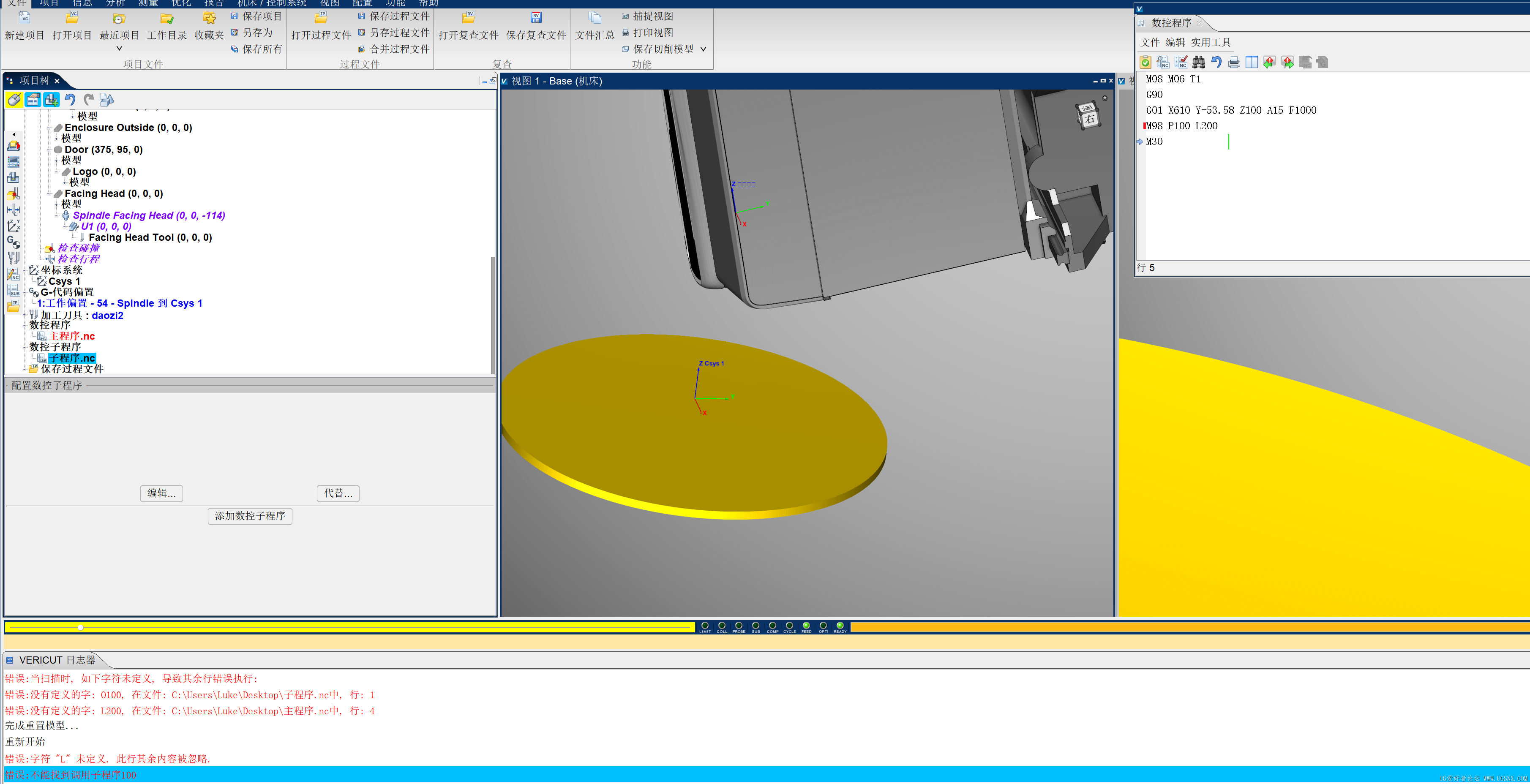

如图,想请问一下vericut为什么调用不了子程序,我用的是dmu65机床,不知道为什么调用不了子程序

子程序名改成   100   试试
