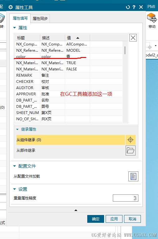

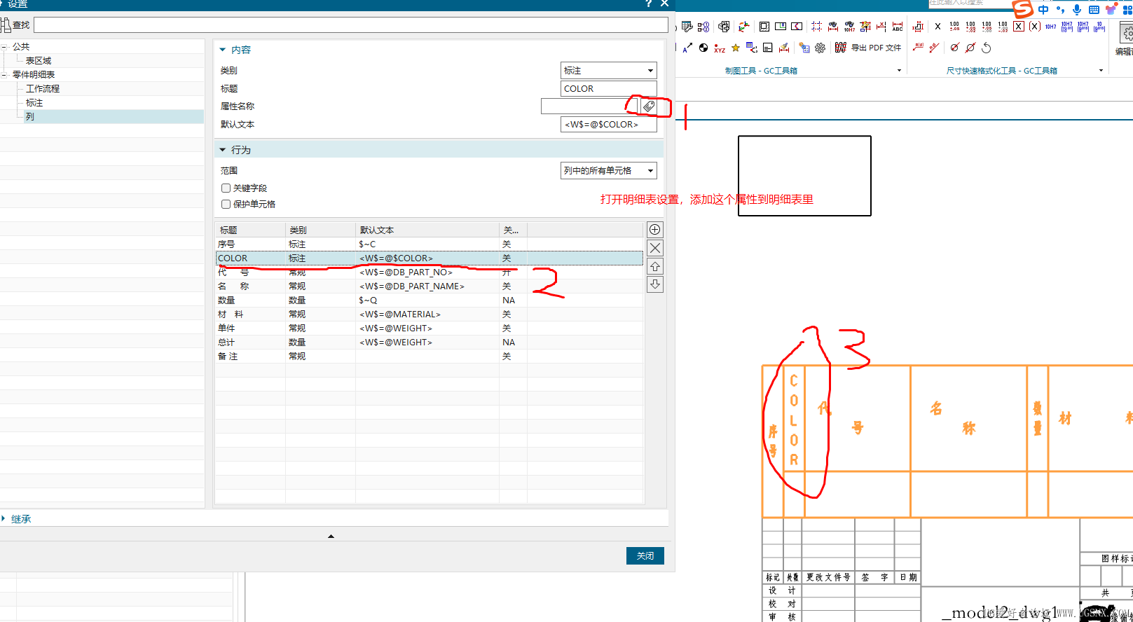

老哥,可能要再麻烦你一个东西。比如说:我的制图生成了零件明细表,如何增加我的列呢?增加了一列“颜色属性”之后,如何将属性写入组件,让其自动识别到呢

发表于 2025-5-12 15:19:09 | 显示全部楼层
psl1582692708 发表于 2025-5-12 15:00
老哥,可能要再麻烦你一个东西。比如说:我的制图生成了零件明细表,如何增加我的列呢?增加了一列“颜色 ...
你的明细表是自制的吗,如果是应该也能直接增加,在你的属性里增加颜色这一属性,然后明细表设置里添加这一列,你试试吧,我没出过装配图,以前学的时候自制个明细表就再也没用过

发表于 2025-5-12 15:29:04 | 显示全部楼层
psl1582692708 发表于 2025-5-12 15:22
如何把他做成模板呢,这个我是知道的,主要是每次都是默认状态,然后新开一张工程图都要重新搞。 ...
你试一试,明细表是改你的制图模板里做好的
