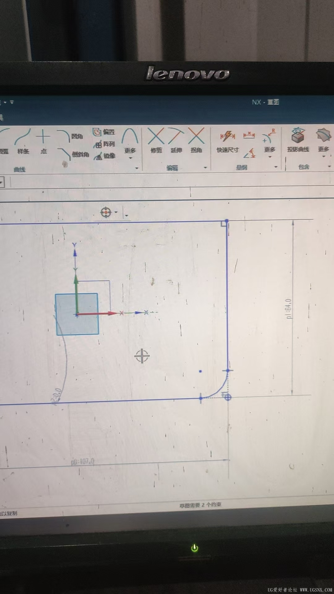

约束关了,画图还有

菜单-首选项-草图-关闭连续自动标注

把 连续自动标注 关了就行

关掉连续标注

连续自动标注 关了就行
