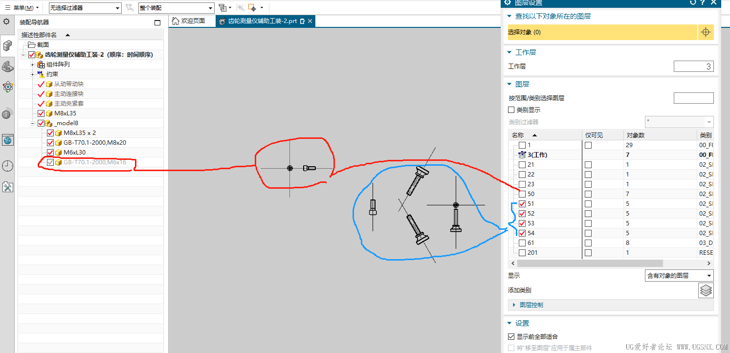

[求助] (回帖5G币)求助一个工程图的问题:子装配的实体无法控制显示

你的场景2,图层划分好了,那三个实体分配图层是在B组件里移动的?如果你是在总装配文件里移动B组件的实体到别的图层,无论你是移动哪个实体,都是移动整个B组件到目标图层。
如果你是制图时想要B组件显部分实体,用引用集来控制吧。

这个问题我自己解决了,确实是我对“装配模式下图层的用法”的认识还不够,我最新的贴子说的很明白,现在也基本会用这个了。
