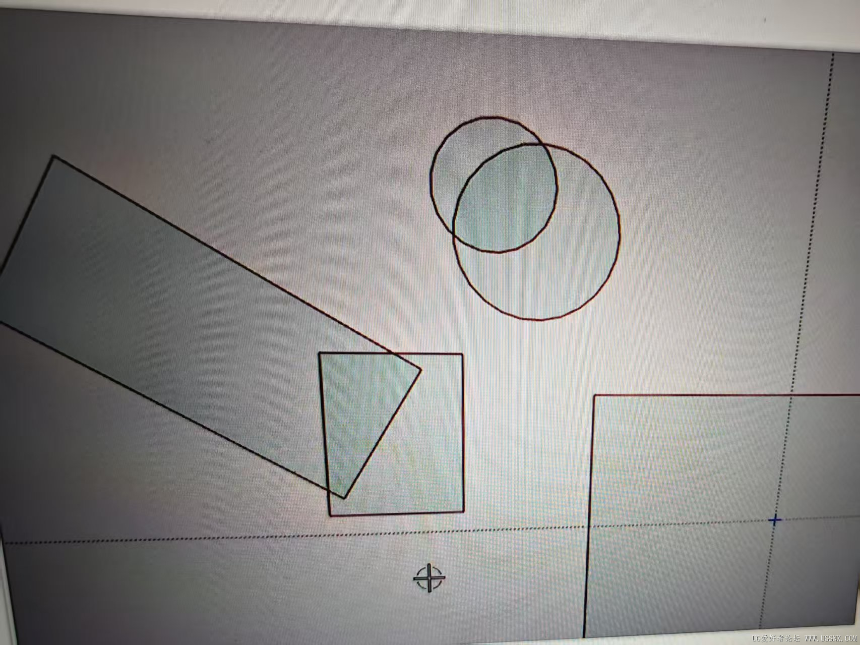

无论画什么都不显示尺寸,要鼠标点一下才显示,这个怎么解决啊?

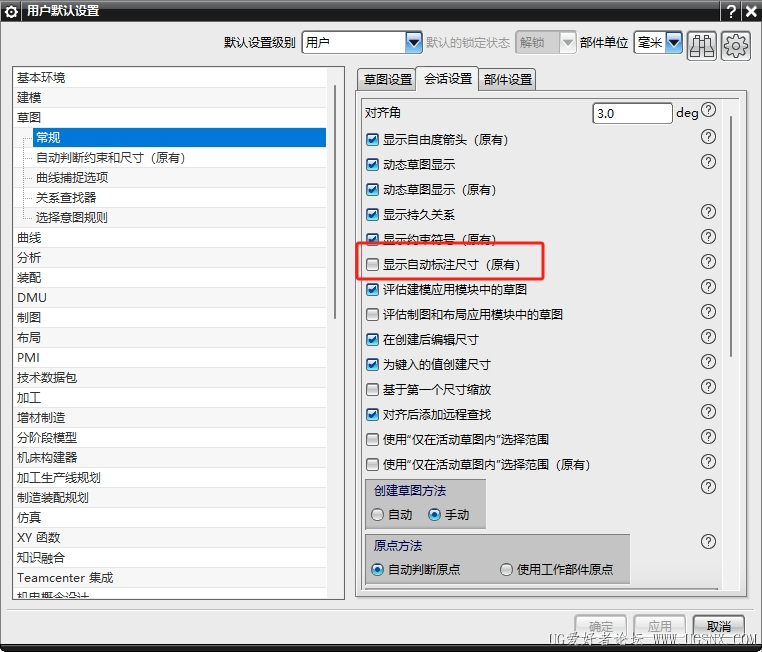

本来就是这样的吧,如果你要显示尺寸的话,你得把自动标注打开

自动标注在哪呢?
125
1045
1045
发表于 2025-5-17 15:18:48 | 显示全部楼层
l1565647707 发表于 2025-5-14 20:43
自动标注在哪呢?
在这,不过不建议点开,图素过多会卡
