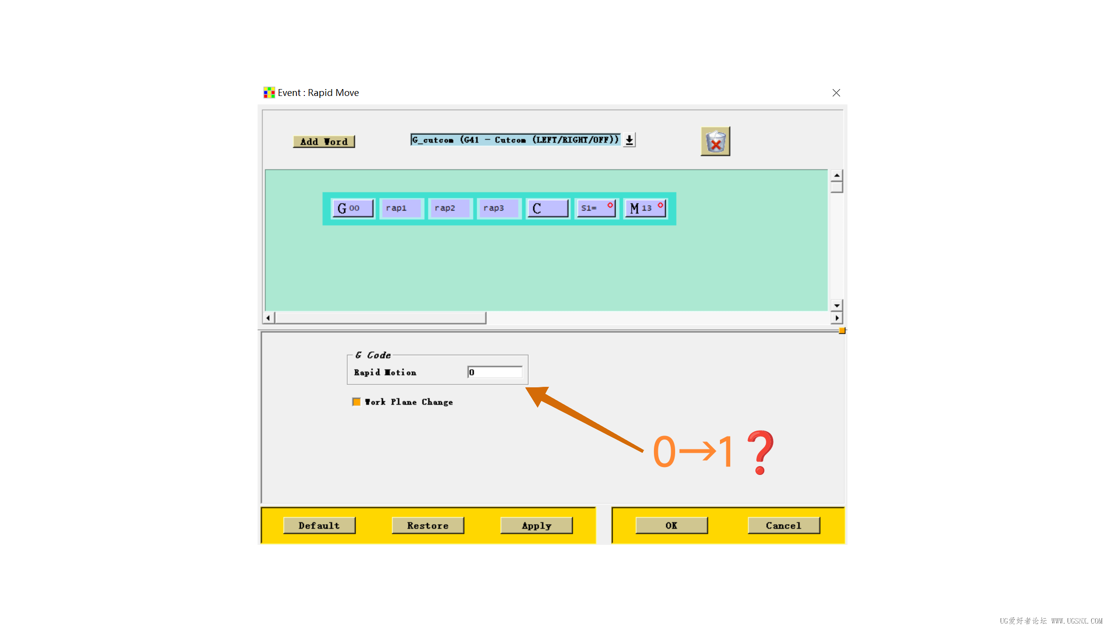

(四).笛卡尔坐标输出轴向铣后处理制作步骤:
1.打开NX后处理构造器:
  (1).设置语言为简体中文。
  (2).备份选项设置为每次保存的。
2.打开后处理文件syntec22tb_turret_axial_mill_polar.pui。
3.将后处理另存为syntec22tb_turret_axial_mill_cartesian.pui。
4.找到"机床->XZC铣->一般参数"页面,将"默认坐标模式"选项中的"笛卡尔坐标"选中。

(五).G21.1输出轴向铣后处理制作步骤:
1.打开NX后处理构造器:
  (1).设置语言为简体中文。
  (2).备份选项设置为每次保存的。
2.打开后处理文件syntec22tb_turret_axial_mill_cartesian.pui。
3.就后处理另存为syntec22tb_turret_axial_mill_g12.1.pui。
4.修改"工序开始序列->初始移动"事件:

7.修改"运动"选项卡:
(a).将"线性移动"事件中的G41 D1 G17 G1 G90...行中的C,M8,S2=和M13元素删除。
(b).将"圆周移动"事件中的G17 G2 G90 X Y Z I J F S2= K行中的I,J,S2=和K元素删除。
(c).添加R元素到"圆周移动"事件中的G17 G2 G90 X Y Z F行中。
(d).添加R元素到"圆周移动"事件中的"循环记录"选项改为"象限"。
(e).将"快速移动"事件中的G0 G90 X Y Z rap1 rap2 C M8行中的C元素删除。
(f).将"快速移动"事件中的G0 G90 rap3 C行中的C元素删除。
(g).将"快速移动"事件中的"G代码->快速移动"选项值改成1。
(h).将Y元素的"引导符"改成C。
8.删除"工序开始序列->自动换刀"事件中的PB_CMD_my_rcb_output_machine_control_code行。
9.删除"工序开始序列->手动换刀"事件中的PB_CMD_my_rcb_output_machine_control_code行。

发表于 2025-12-21 20:57:46 来自手机 | 显示全部楼层
弱弱地打听一下:
可以演示一下操作吗?图示,谢谢。
