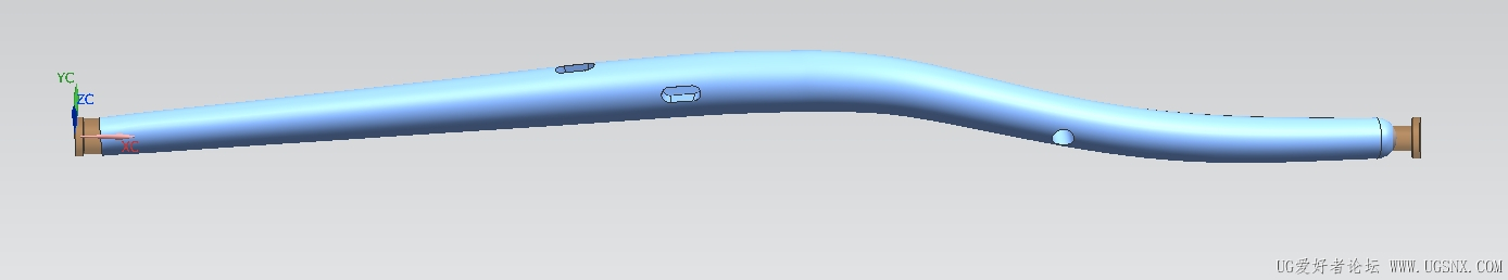

求助 这个零部件用四轴怎么加工,真的有难度。

什么材质的?正常2面定轴开粗,联动加工刀轴用四轴垂直于驱动面就行。

发表于 2025-6-30 08:44:34 来自手机 | 显示全部楼层
先开粗,在精修,在铣槽铣孔,在倒角,然后下机送品检检查。最后出货

看多长喽,看精度喽

这个零部件是家具上面使用  没有太多的精度可言,主要是外观需要旋转加工,孔位槽位问题都不大。希望大佬们给点建议。

楼上说的看精度咯,这么长有大机的话精度要求不高就很简单了

没啥精度要求,可不可以加工后弯曲?

其实没难度,无外乎两头不同心,做个工装让两头同心然后双夹  没要求的话直接定轴都干了

定轴走完,打磨搞定!
