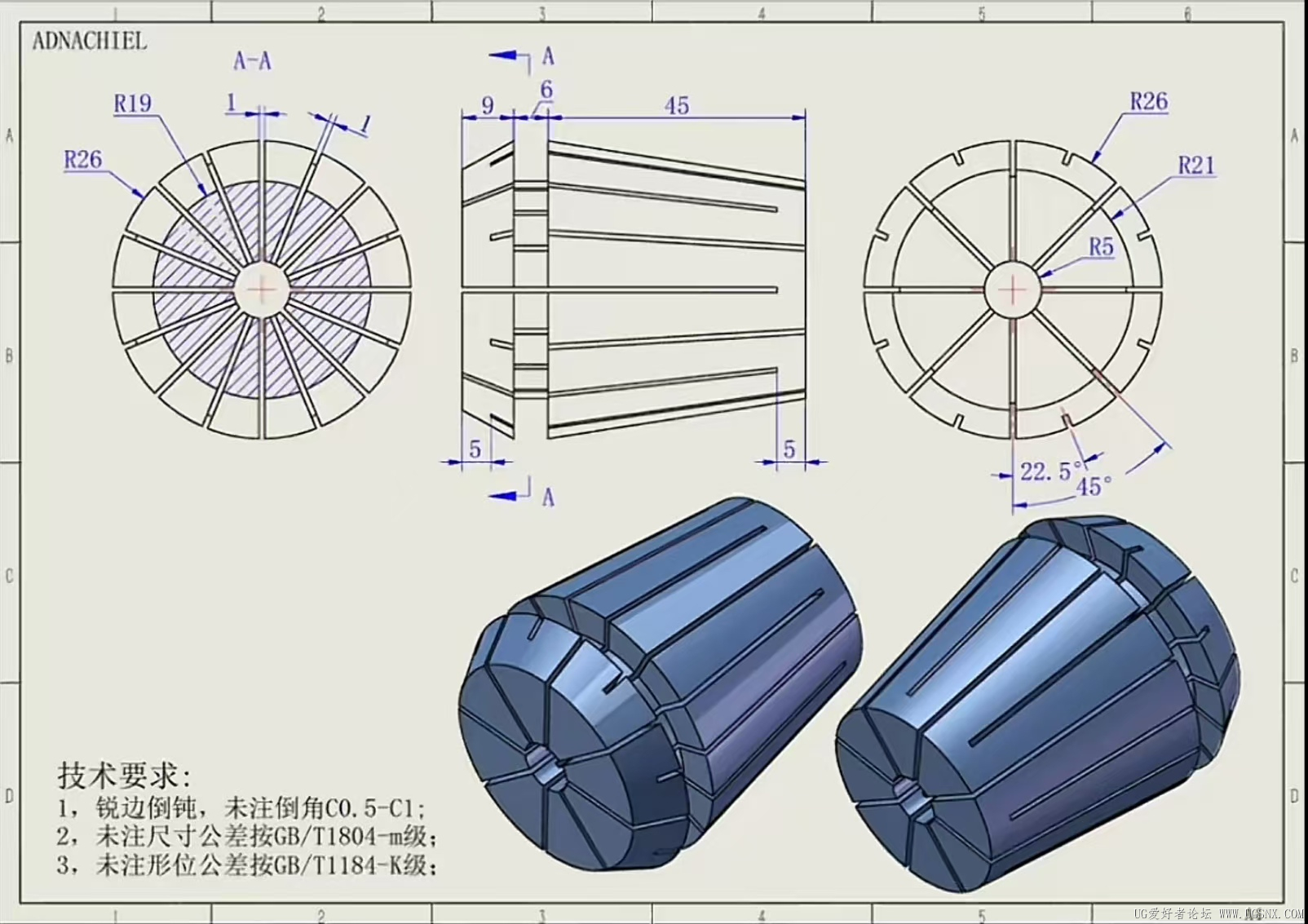

[分享] 分享个ER夹头图纸

发表于 2025-5-16 08:50:32 | 显示全部楼层
练习了一下
楼主图纸缺一个尺寸(红色标记处),估摸着给了一个
x-t 格式文件: ER 夹头.rar (51.83 KB, 下载次数: 30)
