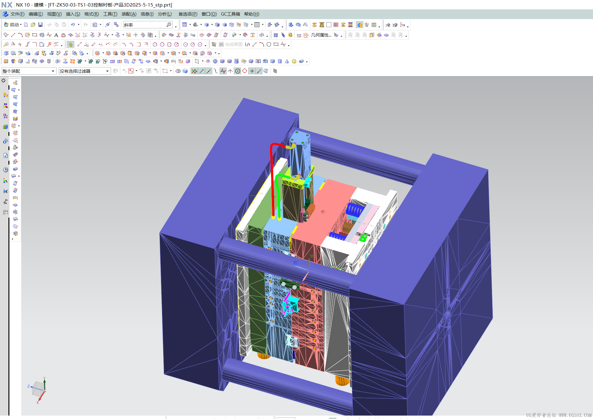

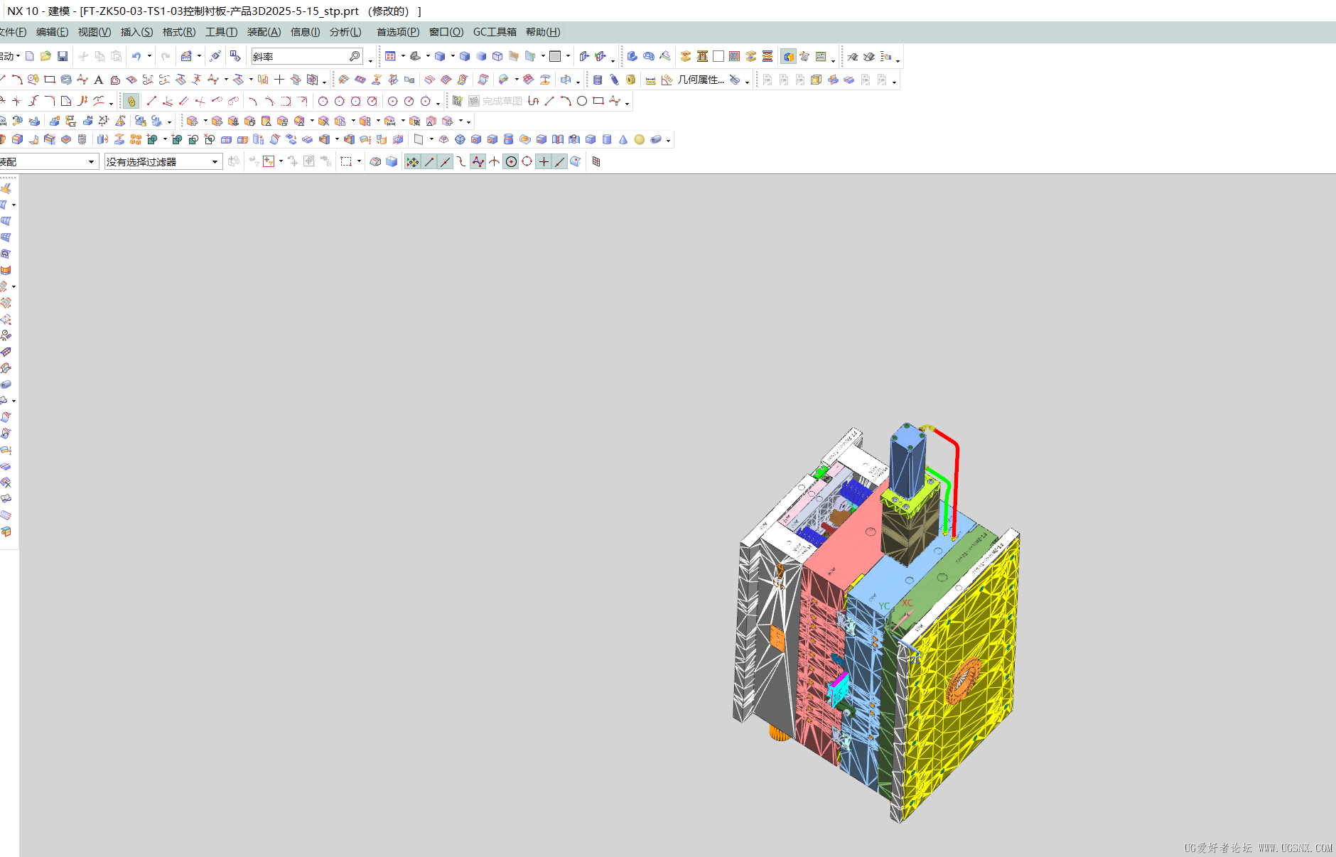

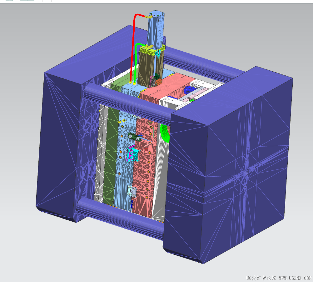

问题求助,不知道点到什么了,成了蜘蛛侠了,试了视图命令没用,也加载了以前的角色依旧没用!
显示问题2
显示问题2
显示问题2
显示问题3
显示问题3
显示问题3

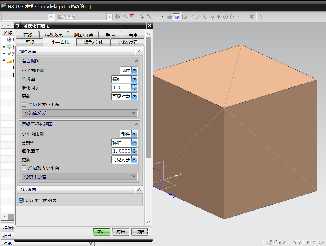

发表于 2025-5-17 06:33:36 | 显示全部楼层
CTRL + SHIF + V  ---- 小平面化 ---- 显示小平面的边,  看看是不是这个选项被勾选了?
