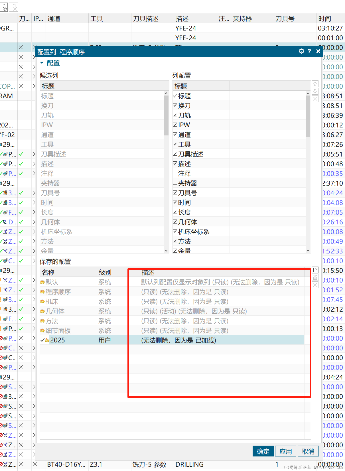

刚装的UG2412,加工工序导航器的列配置无论怎么设置,重启UG后,都会恢复默认设置,请教这个配置的文件在哪里?
 楼主| 发表于 2025-5-17 16:42:16 | 显示全部楼层
微信图片_2025-05-17_163850_928.png 找到方法了,以前改好列后习惯点应用,新版不能点应用,需要点保存,具体看图吧
