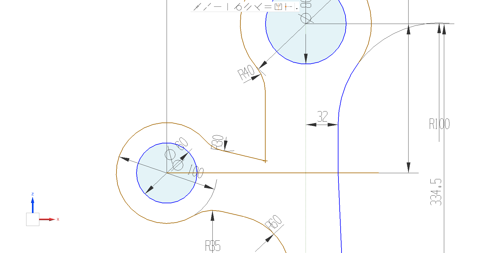

[求助] 为什么这个45的圆角画不出来,
发表于 2025-5-17 17:08:13 | 显示全部楼层 |阅读模式
图纸
图纸
自己画的

发表于 2025-5-18 09:41:06 | 显示全部楼层
你尺寸没标注完,直线位置不对,所以现在不能直接倒出R45。

发表于 2025-5-18 10:44:12 | 显示全部楼层
画的还真是细致,好久没这么老实画图了,除非有特别要求的角,我都是画好形状,在实体上倒角

发表于 2025-5-18 11:57:55 | 显示全部楼层
迷航* 发表于 2025-5-18 10:44
画的还真是细致,好久没这么老实画图了,除非有特别要求的角,我都是画好形状,在实体上倒角 ...
像我主要是新手期,画都画了,也要画完整约束好心里才舒服一点,而且还没学到建模那一块了,一般都是想着玩熟草图先,所以要认真画

发表于 2025-5-18 13:31:30 | 显示全部楼层
画不出来拉伸直接导R角   现实干活 啥快用啥  野路子快得很
