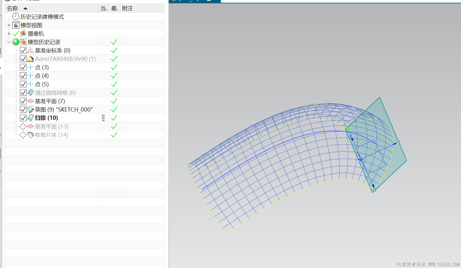

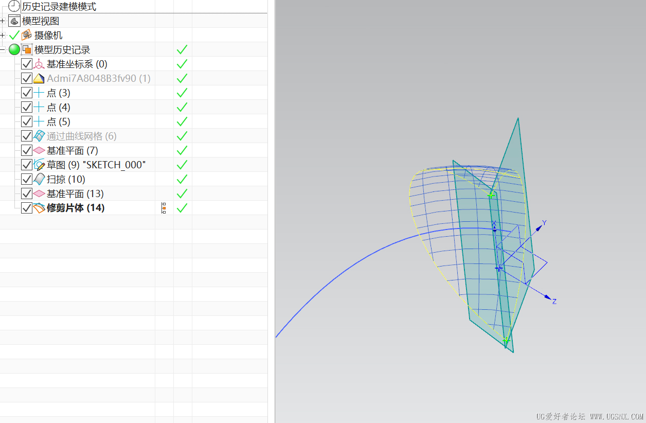

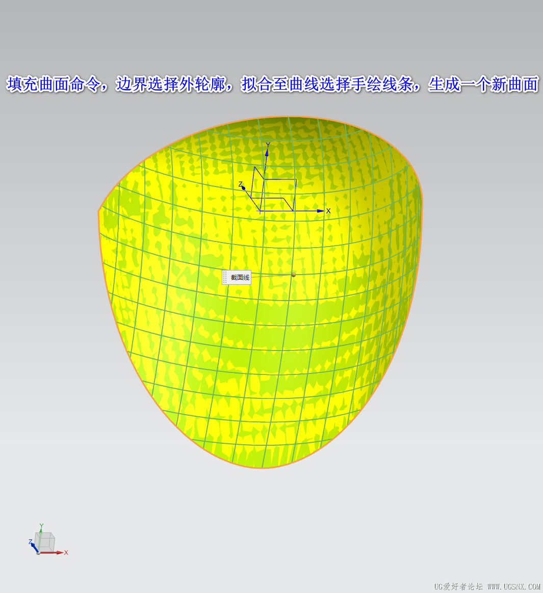

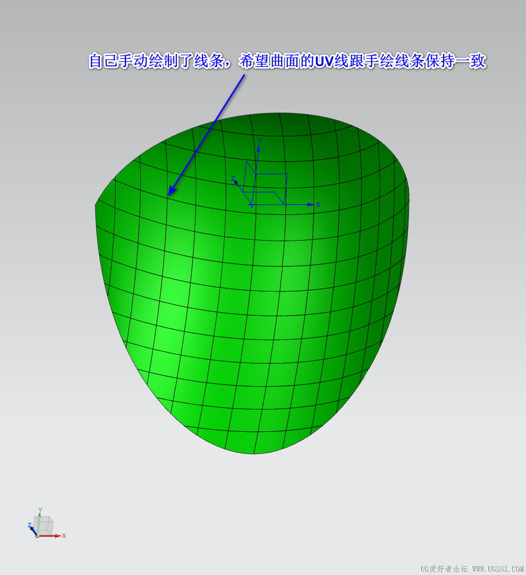

请教一下大家,如何控制曲面的UV线方向和手绘线条保持一致?
附上带线条的STP文件,谢谢! UV.zip (44.02 KB, 下载次数: 12)

跟曲面生成的方式有关系,

U向就是初始线的方向,V向是生成曲面时的走向

就是曲面生成的方式的问题
