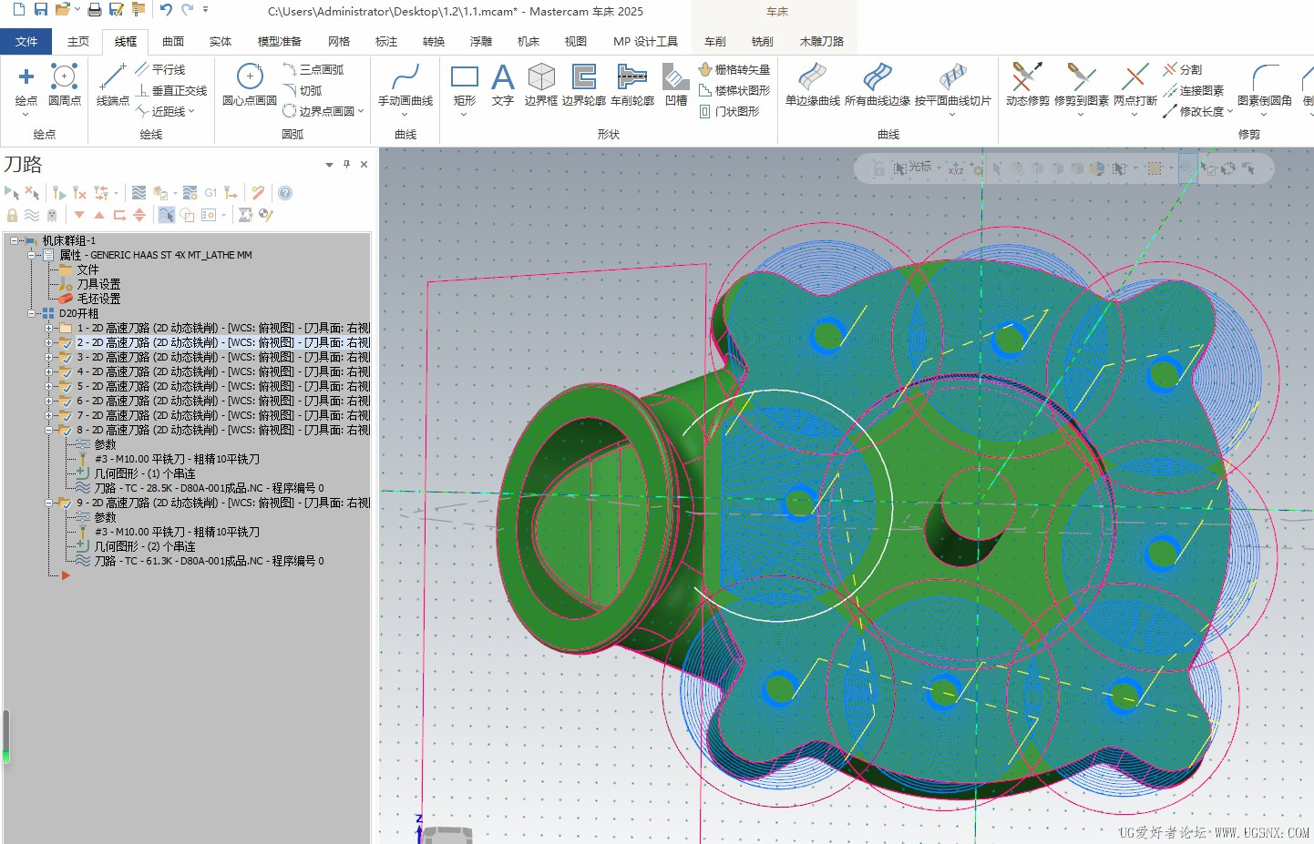

用车铣复合机加工,由于直径超程,用的极坐标外形铣光面,光洁度可以,刀纹不行,想要一圈圈的螺旋刀纹,求解决思路

首先,我没有做过,只是提供一种思路,不对之处请多指教。1.你指的是不是表面拉丝工艺?  2.是不是可以把原来的一个刀路分解为多个刀路来做?

动态做平面,刀纹肯定不行呀,端面外形铣一下也比他好

用面铣刀加工
开粗用的动态,精铣用的外形铣,表面挺光,刀纹不好看。
