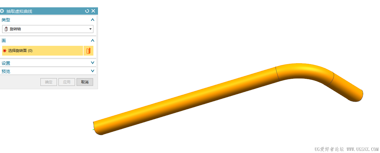

大佬们,请问一下,我用管道命令做出来的管子,用虚拟曲线抽不出管的中心线,请问一下这是为啥呀?

①等参数曲线②两条曲线做面③用做出的面再等参数曲线  ,,,,完毕撒花

PixPin_2025-05-20_09-43-20.bmp 用管中心线

我用的是NX12.0,没有这功能

okk,谢谢大佬
