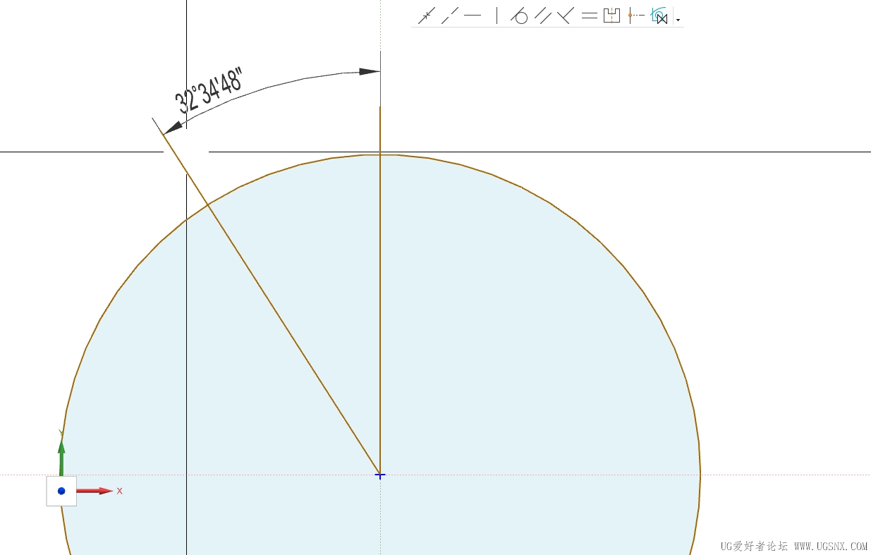

查看: 1675|回复: 13
[求助] NX2412草图似乎有BUG,不能显示度分秒的角度标注
428
3100
3100
发表于 2025-5-20 09:54:45 | 显示全部楼层 |阅读模式
如图

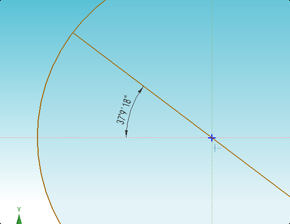

 楼主| 发表于 2025-5-20 09:59:16 | 显示全部楼层
是我想多了,12好像也不能,劳烦版主删一下帖子

发表于 2025-5-20 10:07:43 | 显示全部楼层
那到底怎么才能标注度分秒啊
428
3100
3100
 楼主| 发表于 2025-5-20 10:12:50 | 显示全部楼层
lianzheng6567 发表于 2025-5-20 10:07
那到底怎么才能标注度分秒啊
工程图里面标,草图不标问题不大,只要角度输对就行
590
7400
7400
发表于 2025-5-20 10:45:24 | 显示全部楼层
假设客户给的就是度分秒,画草图岂不是还得自己去换算

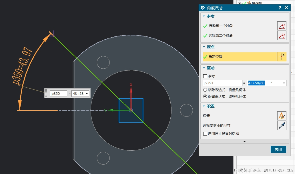

发表于 2025-5-20 11:09:31 | 显示全部楼层
PixPin_2025-05-20_11-09-05.bmp 是这样吗?

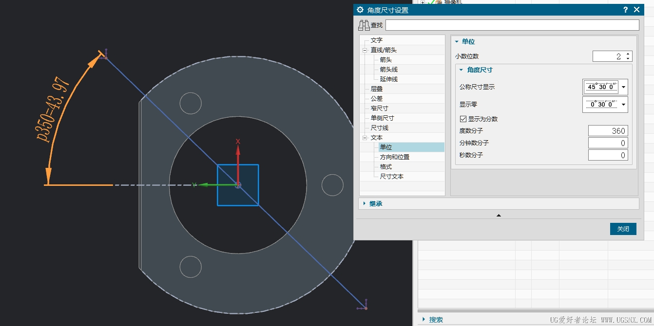

428
3100
3100
 楼主| 发表于 2025-5-20 11:29:06 | 显示全部楼层
我是换算的
428
3100
3100
 楼主| 发表于 2025-5-20 11:29:50 | 显示全部楼层
你这个好像不是UG

33
4700
4700
发表于 2025-5-20 12:50:31 来自手机 | 显示全部楼层
用表达式
