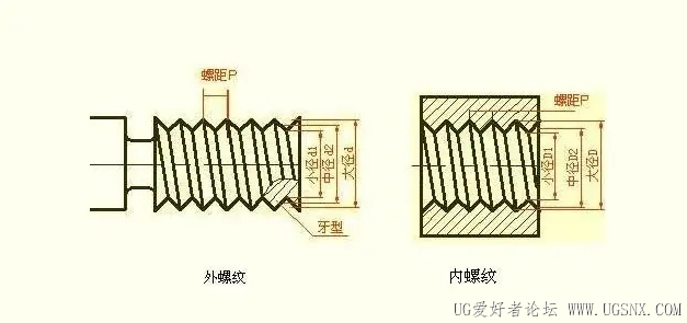

[已回复] 关于螺纹加工,铣刀的购买问题求助

单边深0.75,0.975够够的了,还有这种刀都是常规刀具,你担心啥?

直径10的平底刀如何加工直径18的孔呢?    直径10的到如何加工直径50的外径呢?    螺距相同即可与要加工的直径无关   因为螺距相同  牙高一样

发表于 2025-5-21 07:49:38 | 显示全部楼层
螺纹的相关参数及图例

M10×1.5,螺纹底孔正常是8.5MM对吧,你给的螺纹铣刀牙的大径是8MM,避空直径是6.05MM,你的牙刀8MM螺纹底孔是8.5mm,点到这里应该可以明白了吧。

1.5是双边啊 ,单边铣0.75就行了,

M25*1.5的大径是25,小径是23.5,也就是需要往里面切掉1.5,但8-6.06=1.95,    1.95/2=0.975?       难道 ...
哎哟,我想成25-23.5=1.5,刀的单边也需要1.5.我知道了,感谢
