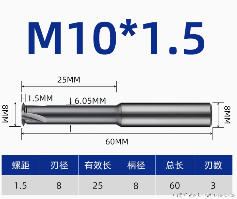

题主之前没做过螺纹加工,某天老板搞来的一个零件需要外螺纹,但不准使用车削。厂里也没有合适的刀,于是随便测试,最终没有搞好。
假设需要在一个直径25的圆柱上加工一个M25*1.5的外螺纹,但我没办法买到一把正好M25*1.5的单牙螺纹铣刀。
我从商店里看到以下的数据,其中*1.5是题主需要的螺距,但是题主不明白为什么可以铣M10的刀刀刃直径是8。还有,简单计算M25*1.5的大径是25,小径是23.5,也就是需要往里面切掉1.5,但8-6.06=1.95,1.95/2=0.975,是不是说它最大只能往里面铣到0.975,铣不到1.5。
我该怎么理解这个螺纹参数的意义,选择正确的铣刀。
另外,如果没有合适的尺寸,我该如何选择其他参数的铣刀。
能否使用大于当前工件的螺距加工产品?使用M12*1.75加工M25*1.5.

只要螺距正确 刀刃和避空不碰撞 就可以加工

25-23.5=1.5 1.5/2=0.75 为什么你的0.95洗不了?

M25*1.5是D25-1.5=23.5不是指半径

那你用1.75的刀不就好了,以免刀柄刮伤螺纹
1.5个螺距的按理能用的,把外圆25 负-0.15

没什么问题的,这种直接买车床车螺纹的刀杆+外螺纹刀片。只要是单刃1.5mm都可以用。我现在还在铣1寸12牙的UNF螺纹呢,还是不锈钢的。

你这把牙刀铣外螺纹是最大能铣1.5螺距的牙,不分直径大小的。

M25*1.5的大径是25,小径是23.5,也就是需要往里面切掉1.5,但8-6.06=1.95,    1.95/2=0.975?       难道不是1.95大于1.5吗?

刀具给的是1.5,就一定能铣1.5牙距的螺纹,完全不用提心齿不够高。
算出来的铣掉1.5是直径的1.5,半径是0.75.
当然,如果不放心可以买牙距大点的,比如买1.75或者2.0的,单牙的螺纹铣刀的螺距不是固定值,比如这个1.5的,做1.5以下牙距的螺纹都是可以的。
