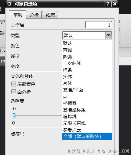

其实方法很简单。
1.打开你的零件模板(注意将零件模板文件的只读选项勾掉)路径如图1。
2.打开之后CTRL+shift+J(或者首选项-对象)打开。将常规里面按图2全部设置成默认即可。
**注意**
直接改颜色、线型是改不了的,要先将类型改为全部,然后其他全部改为默认。 保存模板
3.最后新建零件,导入dwg文件,记得将单色模式关掉。你会发现导入的线条颜色和dwg文件一致了。
4.enjoy it!

方法适用于NX2312及之后版本。亲测有效!欢迎点赞收藏!
