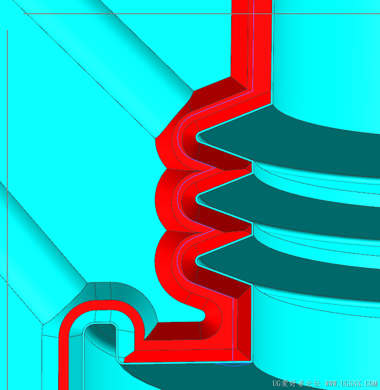

各位老师,图1是我用草图画的线条,怎么才能画出图2的效果呢?我用沿引导线扫略,扫不出来,请问在UG中最简单的方法是什么呢?

会不会是截面曲线没有在以底部曲线端点的相切线作为法向的面上,所以扫不出来,就算扫出来样子也不对

那是拉伸做的,不是扫掠

试过了还是一样,提示不能创建几何体

这种刀口,明显是拉伸,然后45°倒角

扫掠引导曲线不能有尖角哦

能讲的具体点吗,我刚学的UG,谢谢老师头

拉伸+拔模

好的谢谢老师头

好的  终于解决这问题了
