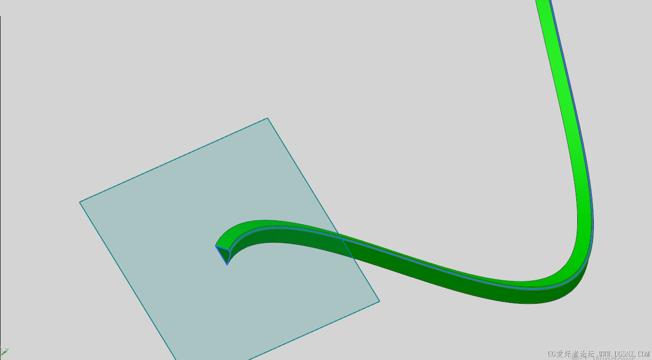

 楼主| 发表于 2025-6-16 16:37:32 | 显示全部楼层
可以用扫略做出来的:
1.先做出引导线
2.根据引导线做出基准平面
3.在基准平面上做截面线
4.扫略
103
235
4300
4300
 楼主| 发表于 2025-6-16 16:48:09 | 显示全部楼层
qweqweswws 发表于 2025-5-21 13:53
扫掠引导曲线不能有尖角哦
额 谢谢大佬,现在终于搞明白了
