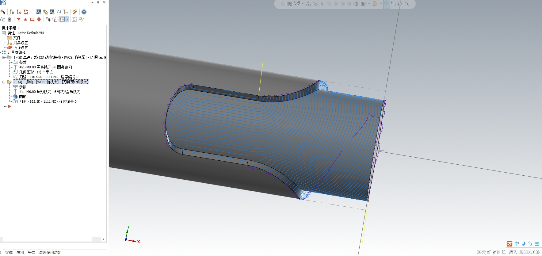

 楼主| 发表于 2025-5-23 17:39:18 | 显示全部楼层

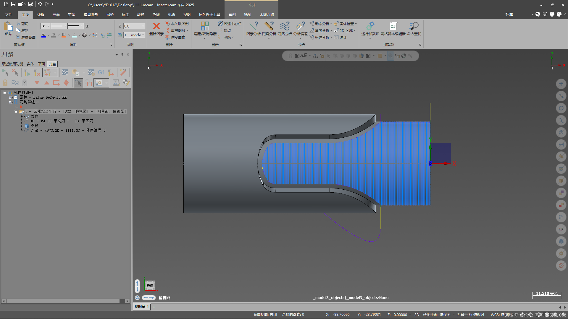

发表于 2025-5-21 21:35:04 | 显示全部楼层
附件太大 不会上传
我是用统一平行做的

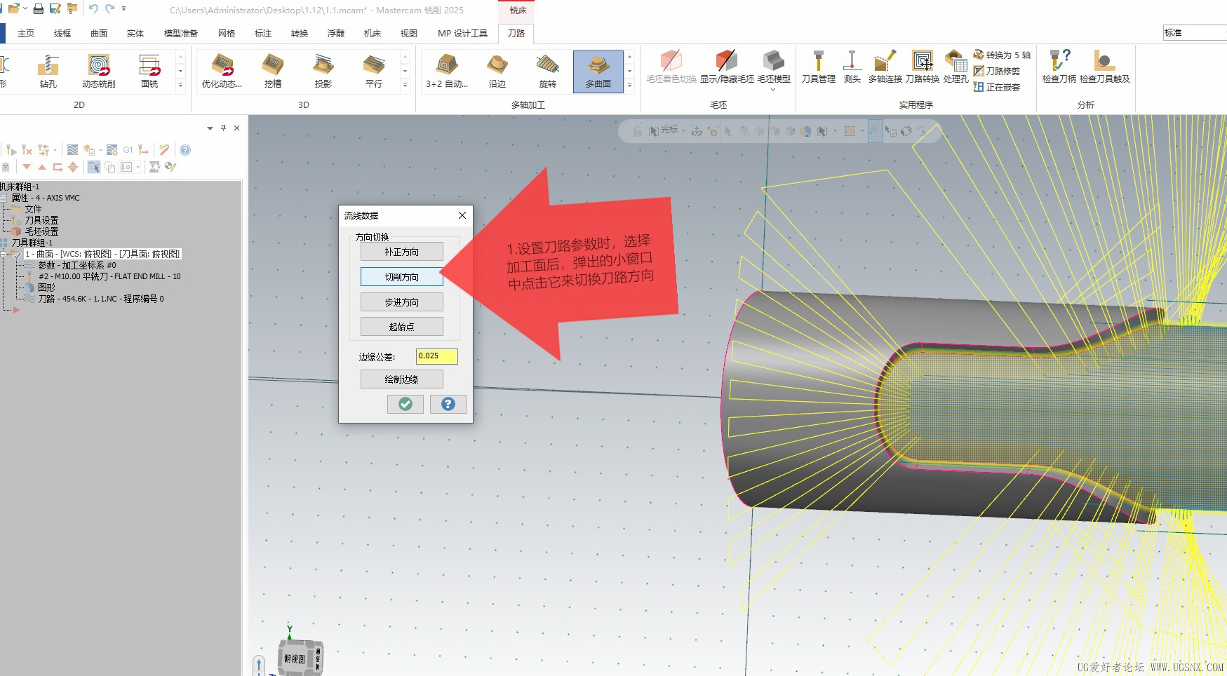

发表于 2025-5-22 01:07:31 | 显示全部楼层
首先。我的是mastercam2025,用4轴机床做。第二,我对“沿轴向”的理解,是刀路和4轴机床的加工旋转轴X是平行的。但是这样的效果并不好。

发表于 2025-5-22 03:45:51 | 显示全部楼层
是这样吗?

发表于 2025-5-22 08:00:28 | 显示全部楼层
智能垂直,UV线,替换轴都可以做

发表于 2025-5-22 08:17:20 | 显示全部楼层
可以试试统一刀路里面的,垂直,平行,UV面

发表于 2025-5-22 08:23:17 | 显示全部楼层
用垂直
