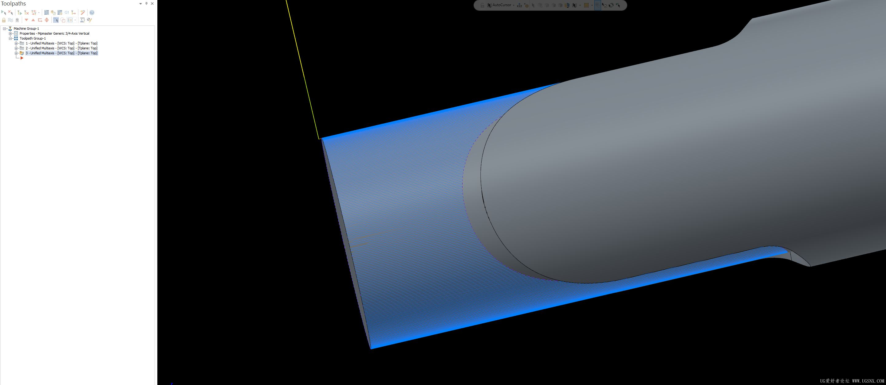

[求助] MasterCAM2022怎么做沿轴向的刀路

楼主 UG那个刀路用引导曲线吗

 楼主| 发表于 2025-5-22 19:19:53 | 显示全部楼层
黑妖狐 发表于 2025-5-22 15:30
楼主 UG那个刀路用引导曲线吗
曲面驱动做的

发表于 2025-5-22 19:52:42 | 显示全部楼层
回帖奖励 +2 G币
智能综合

发表于 2025-5-22 20:43:20 | 显示全部楼层
可以试试统一刀路里面的

发表于 2025-5-23 08:37:12 | 显示全部楼层
25576* 发表于 2025-5-22 17:51
怎么弄的,哥哥
用多轴旋转,切削方向为沿着旋转轴切削

发表于 2025-5-23 10:37:41 | 显示全部楼层
智能垂直,UV线,替换轴都可以做
