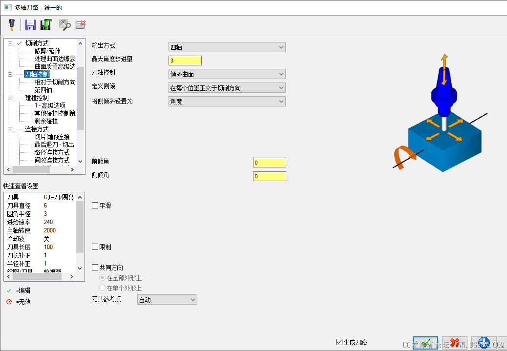

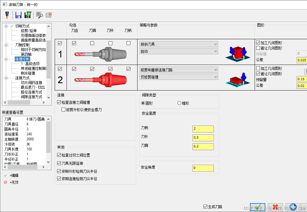

 楼主| 发表于 2025-5-23 11:36:24 | 显示全部楼层
kykykykyky 发表于 2025-5-23 08:37
用多轴旋转,切削方向为沿着旋转轴切削
QQ20250523-113323.jpg 是这个吗,跳刀好多啊,干涉面选择了壁边

发表于 2025-5-23 14:38:42 | 显示全部楼层
25576* 发表于 2025-5-23 11:36
是这个吗,跳刀好多啊,干涉面选择了壁边
对,在把跳刀优化一下,还有别的方法也可以做出来,多轴统一,多轴平行,2d替换轴等等都可以做出这效果,思路都差不多

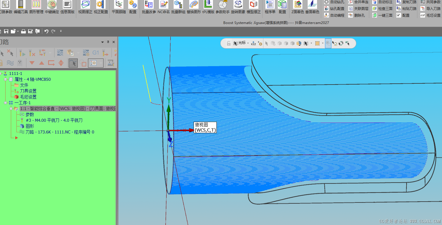

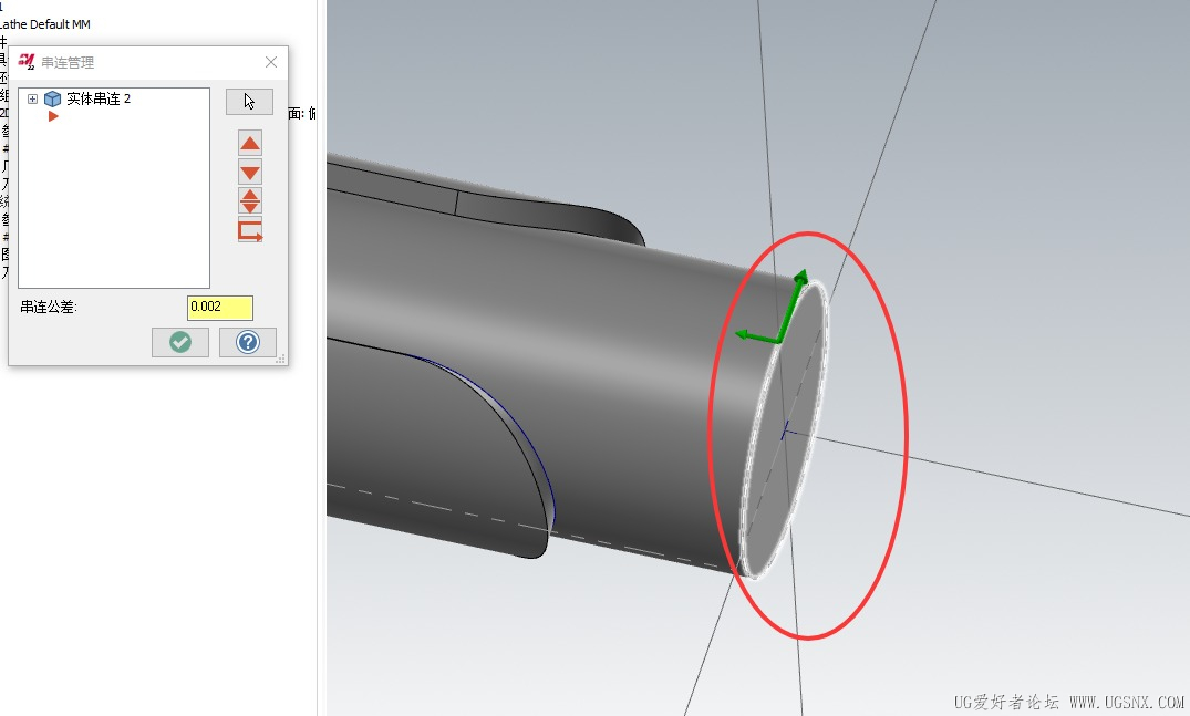

 楼主| 发表于 2025-5-23 15:48:58 | 显示全部楼层
kykykykyky 发表于 2025-5-23 14:38
对,在把跳刀优化一下,还有别的方法也可以做出来,多轴统一,多轴平行,2d替换轴等等都可以做出这效果, ...
这个跳刀调哪个参数啊,试了很多都不行

 楼主| 发表于 2025-5-23 16:02:17 | 显示全部楼层
是这个效果,但那个紫色线条有跳起来

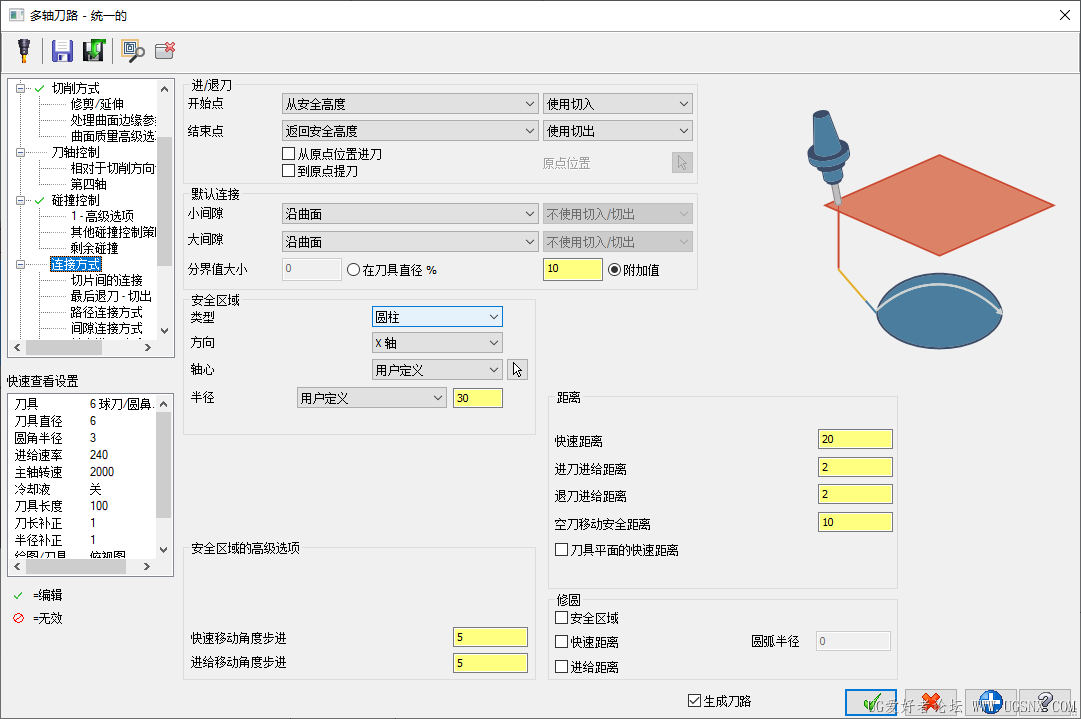

发表于 2025-5-23 16:40:16 | 显示全部楼层
25576* 发表于 2025-5-23 15:48
这个跳刀调哪个参数啊,试了很多都不行
把共同参数里面的参考高度和下刀位置改为0

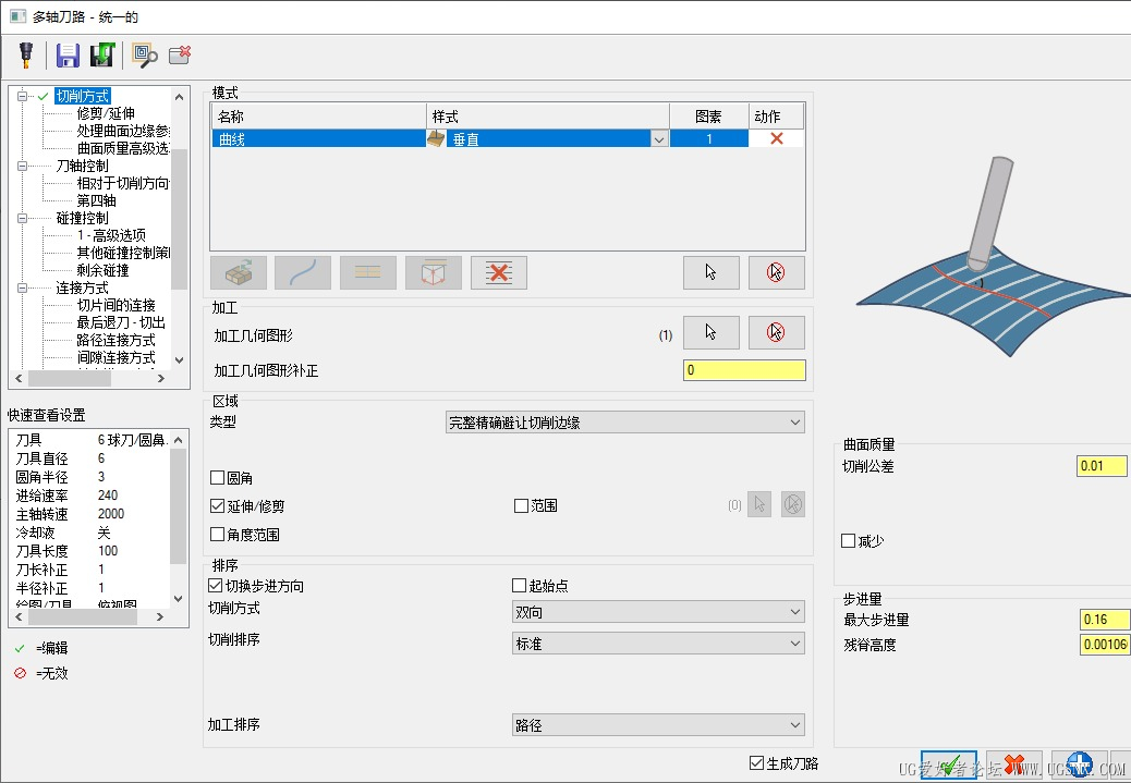

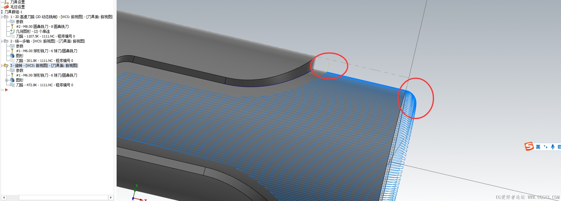

 楼主| 发表于 2025-5-23 17:07:48 | 显示全部楼层
效果是可以了,但是还是有新问题 555.jpg 这个进退刀在里面,用圆弧刀刀路会往下掉,试了下反转切削没用

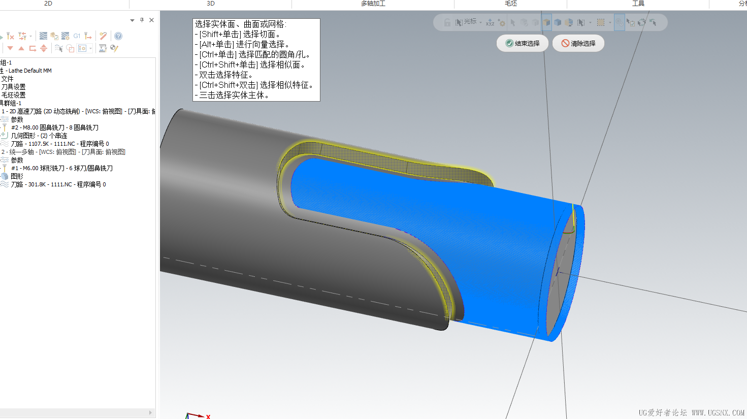

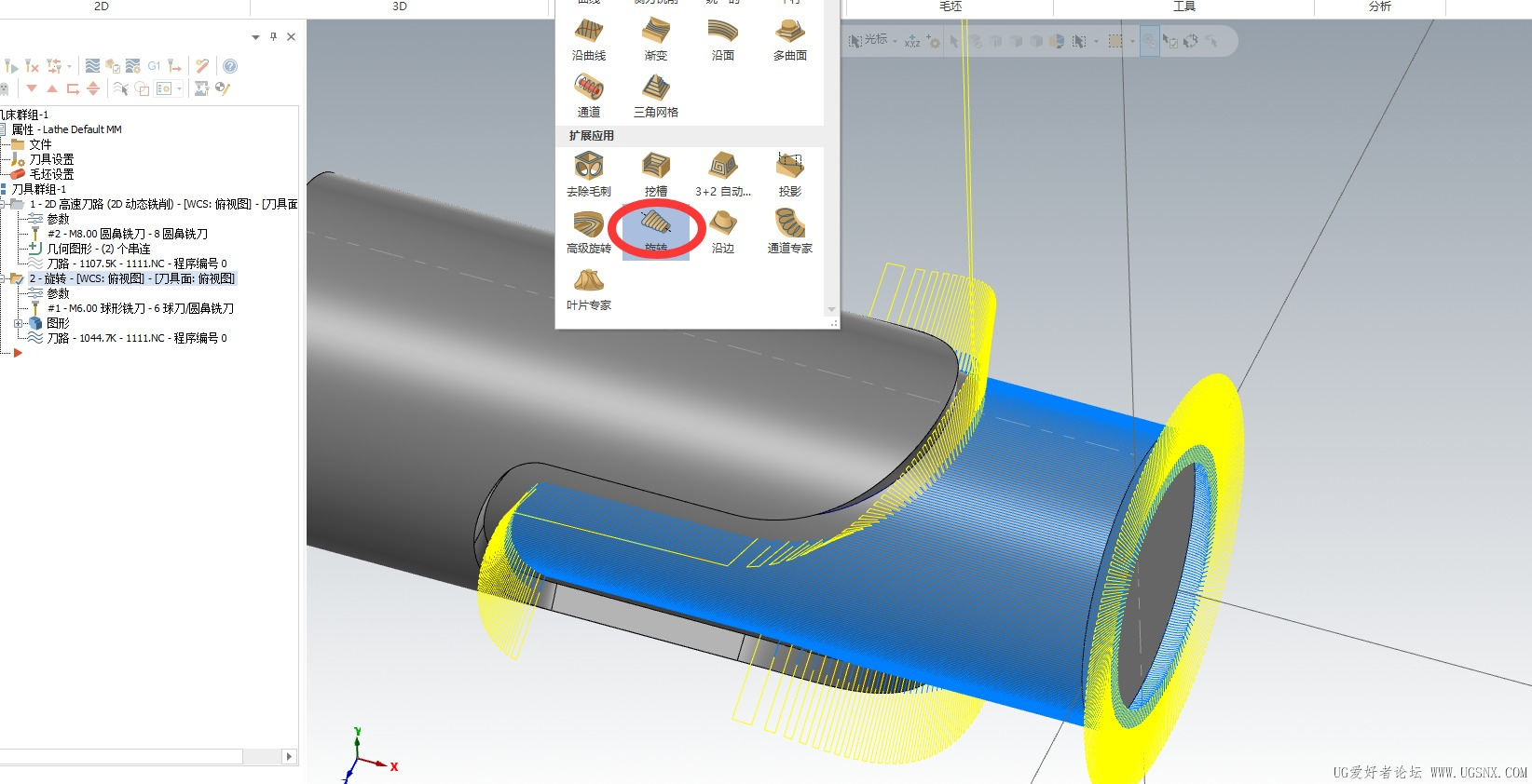

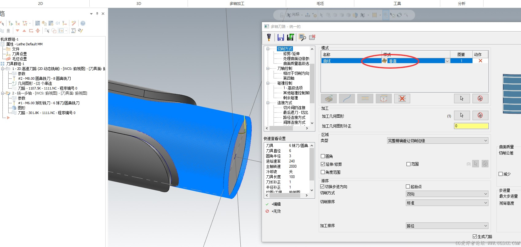

 楼主| 发表于 2025-5-23 17:39:18 | 显示全部楼层
