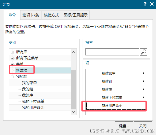

批量1:1导出DWG的插件文件
https://www.ugsnx.com/forum.php? ... amp;fromuid=2527201
(出处: UG爱好者)

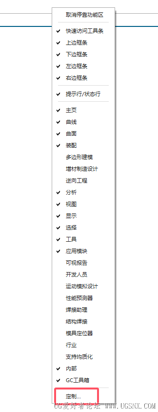

看到这个帖子,能挂菜单使用,查了下论坛没查到教程,自己写个。
右键命令空白处定制
新建项里的新建用户命令拉到命令栏
这时直接右键这个命令编辑操作
如果你已经退出定制,可以右键命令重新进入定制,否则你右键命令是看不到编辑操作这个选项的。
选择NX Open 浏览选择.dll文件
这样点击命令就能执行dll文件了
309
2356
2356
