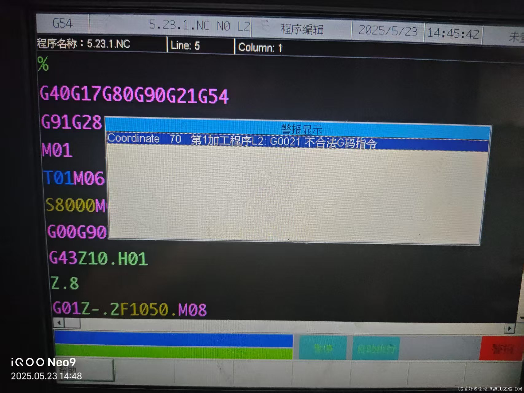

[已回复] 有一下帮忙吗?机床报警:第1加工程序L2:G0021不合法G码指令
发表于 2025-5-23 15:00:49 | 显示全部楼层 |阅读模式
有兄弟帮忙看一下吗?这个不知道为啥会有这个怎么解决

发表于 2025-5-23 17:15:57 | 显示全部楼层
新代:告诉你这行代码有问题了,还问,G0021啊,什么鬼,我不认识!

发表于 2025-5-23 17:17:49 | 显示全部楼层
把G21删掉

发表于 2025-5-23 18:08:57 | 显示全部楼层
老新代不支持G21

发表于 2025-5-23 19:20:23 | 显示全部楼层
删掉G21就好了    默认公制的
