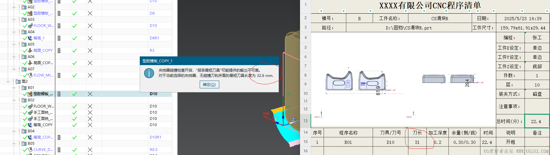

发表于 2025-5-23 17:48:56 | 显示全部楼层 |阅读模式
内外公差/0.01     夹持器间隙   3MM
求指点

发表于 2025-5-23 20:25:36 | 显示全部楼层
回帖奖励 +2 G币
这个不是最短刀长,你搞错了

发表于 2025-5-27 09:53:09 | 显示全部楼层
回帖奖励 +2 G币
程序单上的应该是刀具最低点吧

发表于 2025-7-11 10:00:45 | 显示全部楼层
最短刀长为夹持器与零件计算的最短刀长  后处理出来的刀长为最顶面至刀轨最低点+间隙距离 两个你可能设置的不一样
