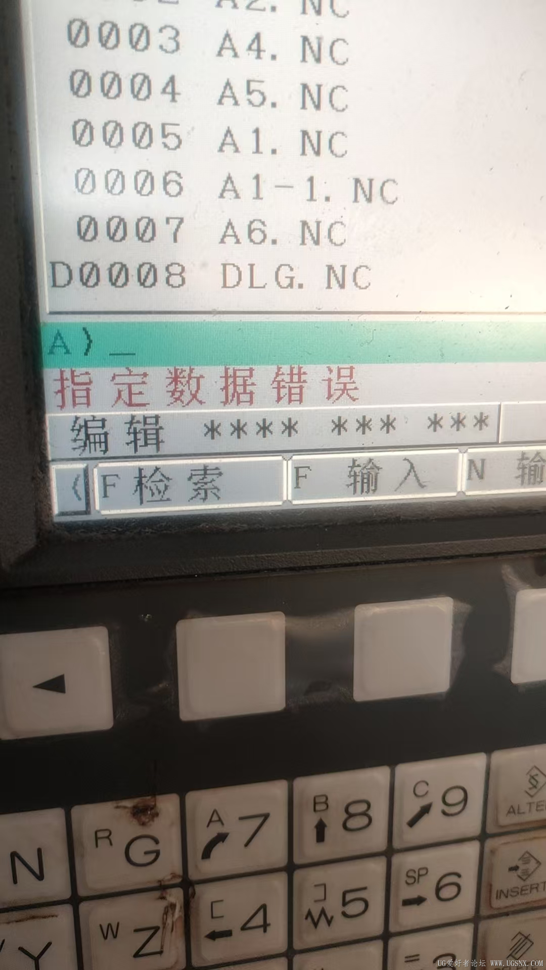

发表于 2025-5-25 15:51:09 来自手机 | 显示全部楼层 |阅读模式
发那科存程序报警各位大佬教教我

发表于 2025-5-25 18:12:49 | 显示全部楼层
操作过程要录像才看得出来问题在哪里

发表于 2025-5-25 19:19:24 | 显示全部楼层
01-内存是否已满
02-机床数据存输通道(内存卡∶ 4 )(U盘∶ 17 )
03-NC程式是否有中文字或符号
04-是否需要程序头∶
                              O0001
05-复制NC加工代码,套进不报错的旧程式里
06-储存卡是否有病毒
07-重启或换机床
