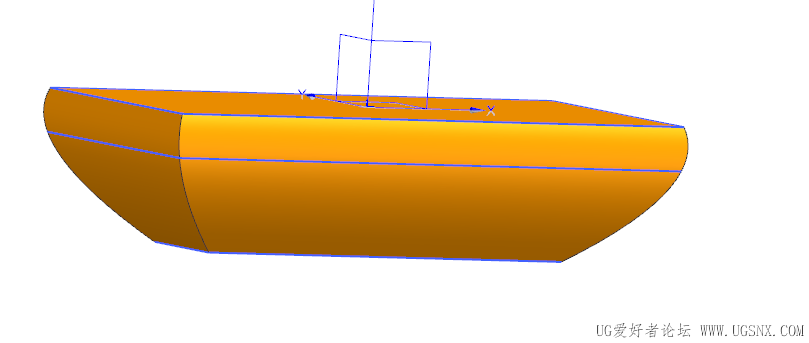

如图,我想通过三个截面一次性生成料斗,但是侧边一直是曲面,我查了好久没找到怎么搞成平面

发表于 2025-5-26 09:00:59 | 显示全部楼层
曲面用直纹,实体就拔模。

发表于 2025-5-25 17:28:42 | 显示全部楼层
那就是有曲线不是直的

发表于 2025-5-26 07:47:30 | 显示全部楼层
连续性选位置吧应该,对齐这些参数都调一下

发表于 2025-5-26 08:30:00 | 显示全部楼层
扫略,加直线引导线,我的没问题啊

发表于 2025-5-26 09:35:26 | 显示全部楼层
还真是难搞。

发表于 2025-5-26 09:53:58 | 显示全部楼层
直纹就行了,说的花里胡哨的,真费劲!

发表于 2025-5-26 10:00:26 | 显示全部楼层
按照你这个方法,只能分成两次做,你想一次用三段曲线做出来,它就是渐变的,或者你用楼上大哥说的,用直纹做成曲面,再用曲面成体

zwaiwo* 发表于 2025-5-26 08:30
扫略,加直线引导线,我的没问题啊
我改用扫掠做了一下,是直的

发表于 2025-5-26 16:02:52 | 显示全部楼层
分2个面做就行
