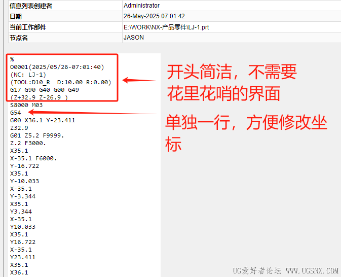

NX模具后处理,用的上就用,不需要话多。
UG模具后处理G54-G59.rar (691.04 KB, 下载次数: 74)
UG模具后处理
UG模具后处理

是不是忘记加刀长了

模具加工,没几个用刀库的,都是做一把刀对一把刀,所以直接省略了
