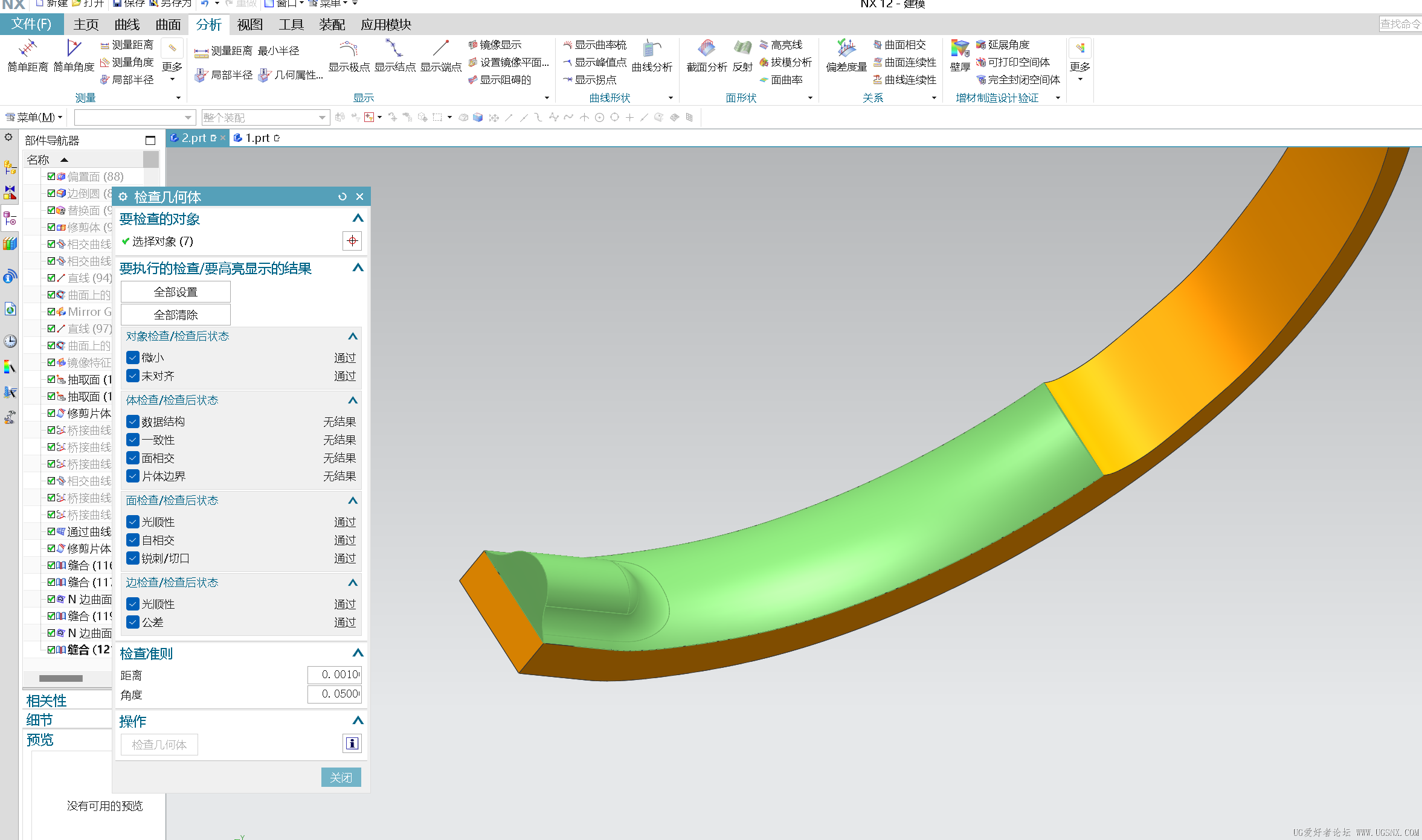

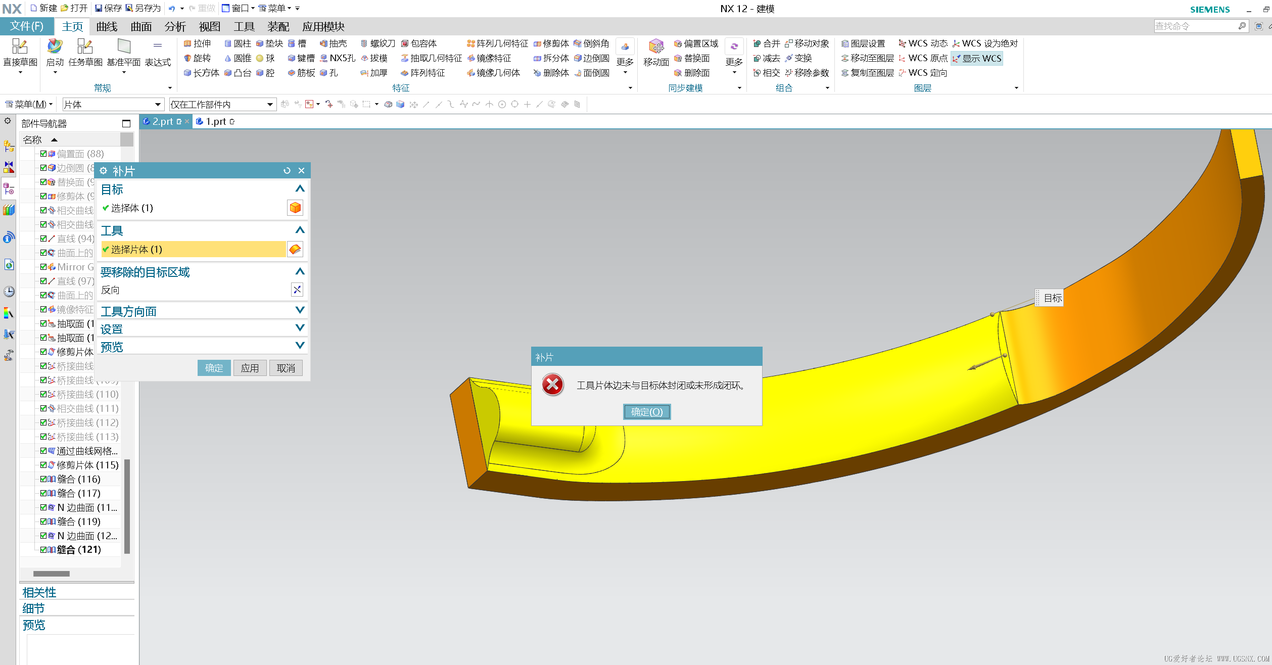

UG12.0补片时报错工具片体边未与目标体封闭或未形成闭环,请问大佬怎么办,麻烦大佬将改好的三维发我一下,我是新手😂

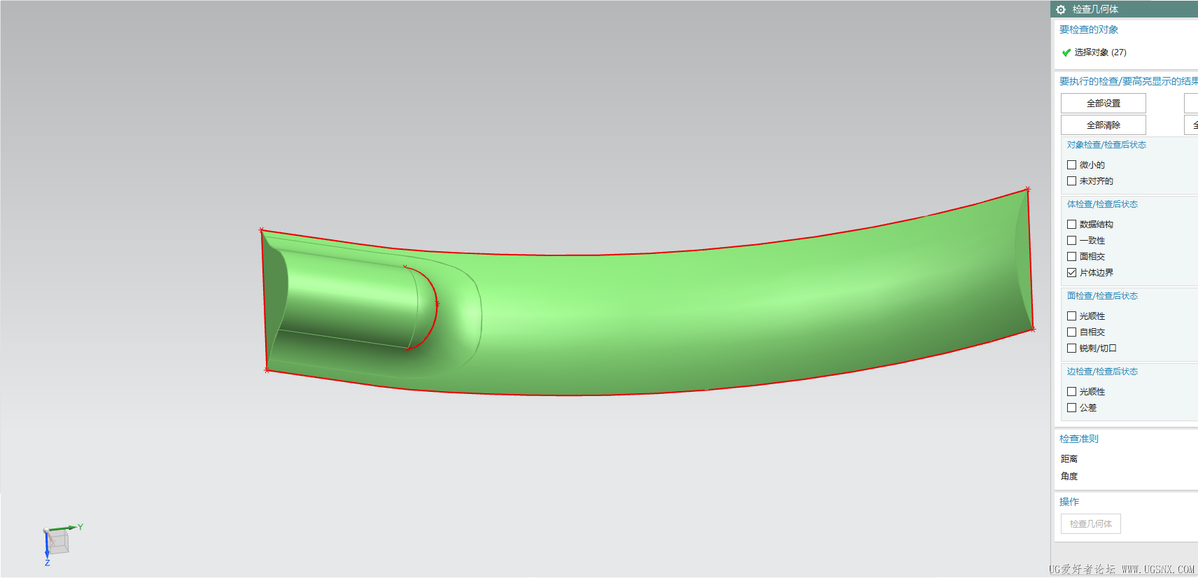

不知道你为啥检查几何体检查起来没有错误,我这里是这样的,小的那块取消缝合后删掉,曲线网格重新做个面就可以了

我也刚入门,快下班儿了,步骤其实就是我说的那样,然后根据你说的,目标体未封闭,多加了一个偏置曲面偏置那个实体与片体接触的那两个面,然后缝合就好了

大佬,好了,多谢告知😊
