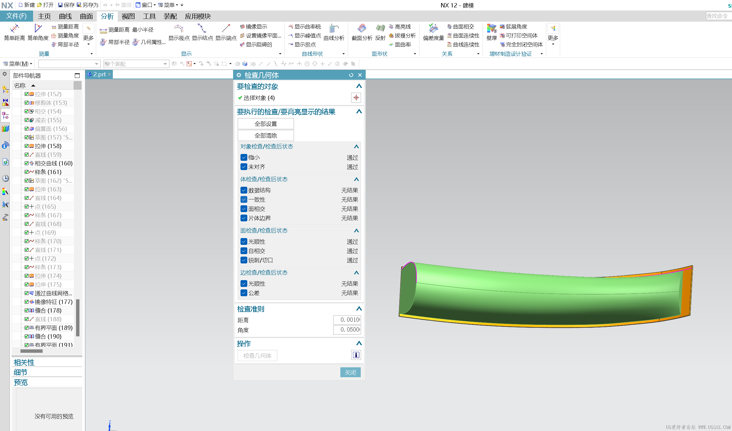

发表于 2025-6-3 22:20:21 来自手机 | 显示全部楼层 |阅读模式
补片报错,显示不能更改实体的拓扑结构,请各位大佬帮帮忙   通过百度网盘分享的文件:2.prt
链接:2.prt
提取码:xvas
复制这段内容打开「百度网盘APP 即可获取」

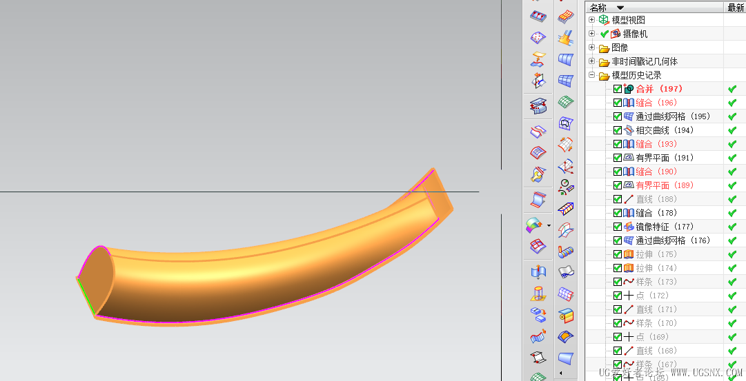

发表于 2025-6-4 11:23:51 | 显示全部楼层
用相交曲线把片体跟实体相交的线画出来,然后用分割面把实体跟片体接触的面用画出的线分割掉,再用偏置曲面画出分割出来的面,再缝合就好了,话说好像上次你问的问题跟这差不太多啊,都是片体跟实体接触的面没画出来

发表于 2025-7-9 08:35:21 | 显示全部楼层
试试修改一下公差看看?
