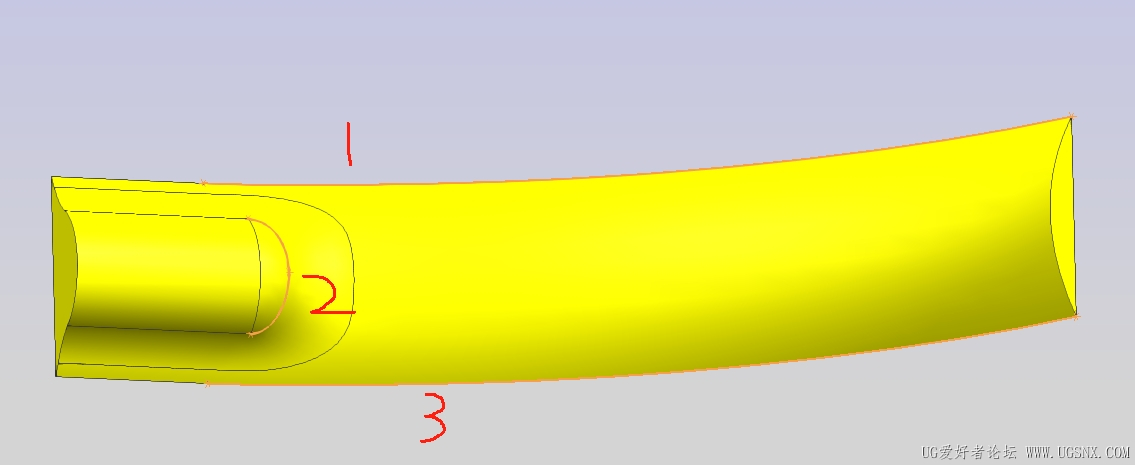

UG12.0补片时报错,工具片体边未与目标体封闭或未形成闭环,求大神解答

字面意思就是没做到封闭

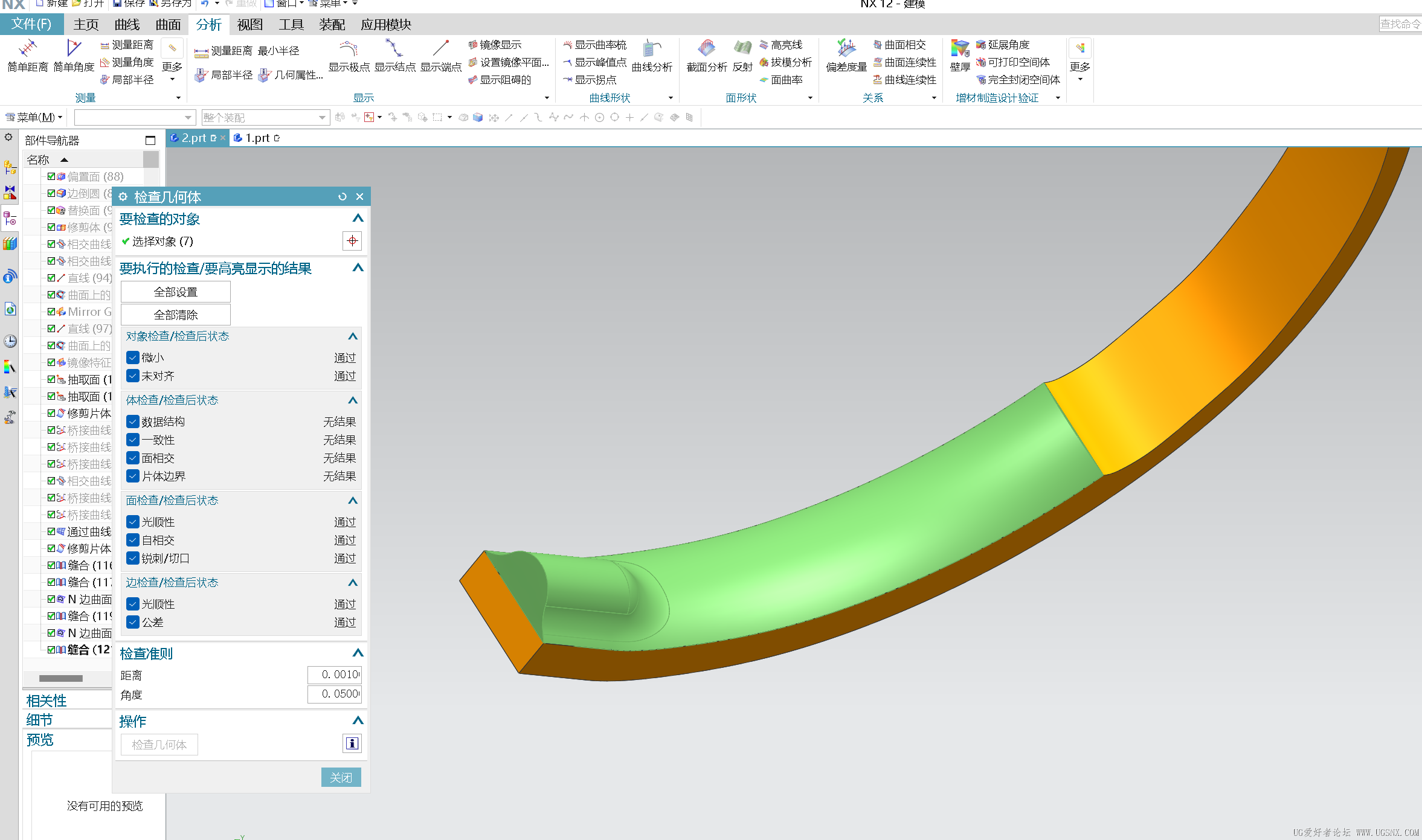

面没有做好,要缝合成实体,求和就好了

刚试了  把片体重新缝合再补就没问题

试试调整一下公差值
