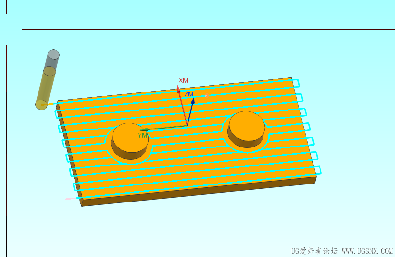

[求助] UG12.0怎么编出这样的刀路??

xiaoguosir 发表于 2025-5-27 15:45
有些零件 不允许抬刀,UG好像没有很好的办法,MC比较容易实现。
mc挖槽没法保证100%平行刀路,特别是这种有凸台的

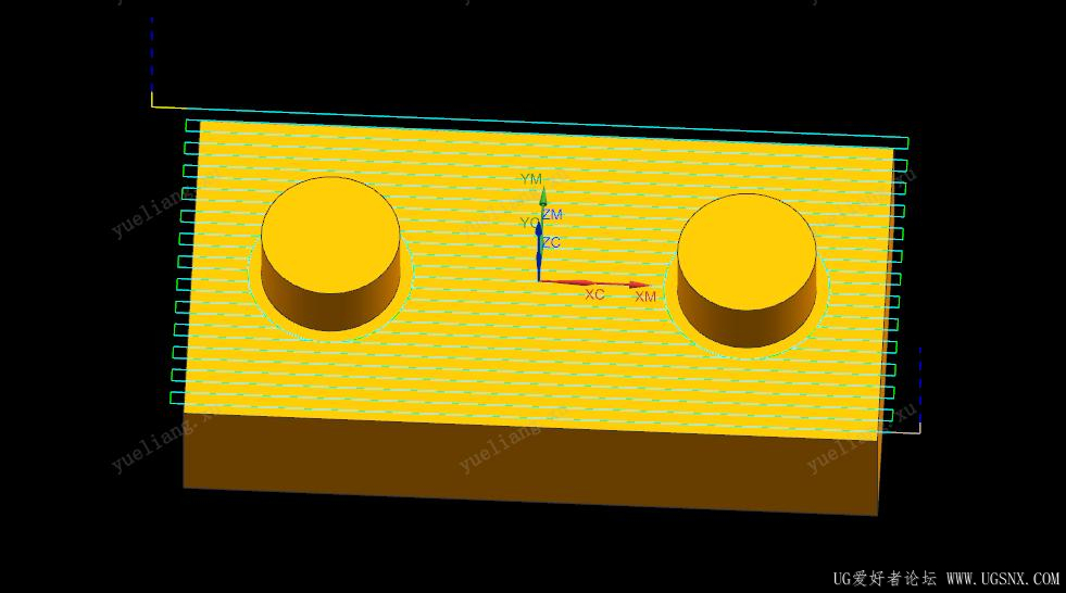

发表于 2025-5-27 19:51:37 | 显示全部楼层
先用面铣出个程序,然后刀路转曲线,最后用曲线驱动

发表于 2025-6-7 17:04:45 | 显示全部楼层
我的话刀路转曲线再编土办法
