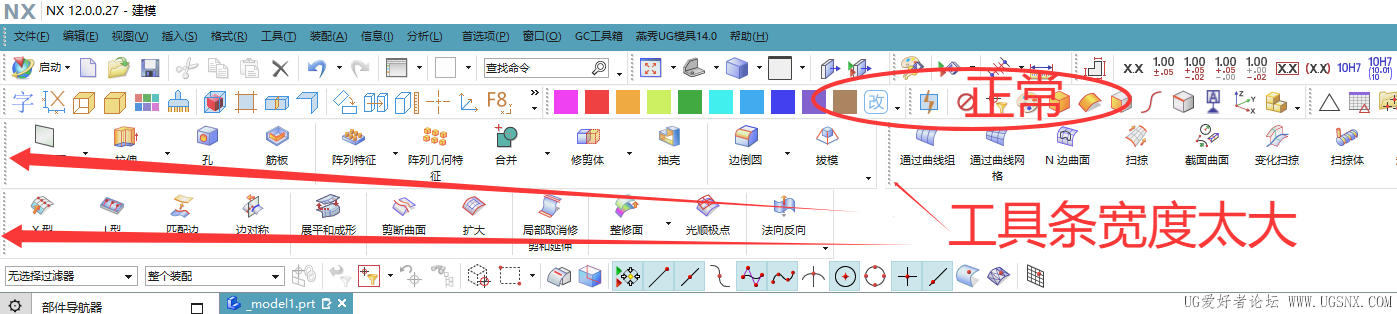

发表于 2025-5-26 22:22:09 | 显示全部楼层 |阅读模式
UG12.0这个工具条很大,调整了也不行,调整了定制项的图标大小也不行

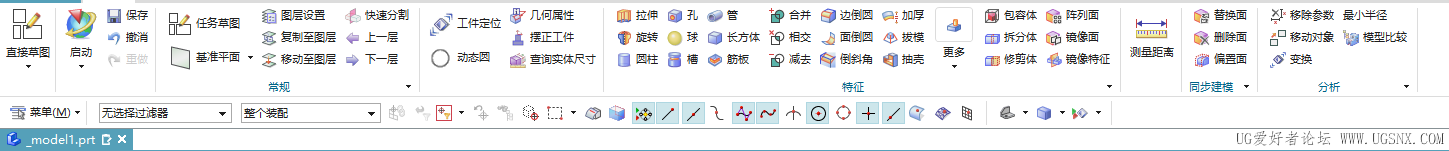

发表于 2025-5-26 23:38:32 | 显示全部楼层

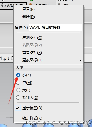

发表于 2025-5-26 23:42:42 | 显示全部楼层
快捷键 ctrl+1 “图标工具提示”

发表于 2025-5-27 08:16:58 | 显示全部楼层
不显示底部文字   就小了

发表于 2025-5-27 08:42:36 | 显示全部楼层
打开定制,然后在内容与格式里选择

发表于 2025-5-27 09:51:41 | 显示全部楼层
工具条右下角三角形点一下  在 下拉菜单中找到(文本在图标下面)取消那个√

发表于 2025-5-27 10:56:30 | 显示全部楼层
你的底部有文字显示

发表于 2025-5-27 19:00:32 | 显示全部楼层
快捷键 ctrl+1 “图标工具提示”  调整图标大小
