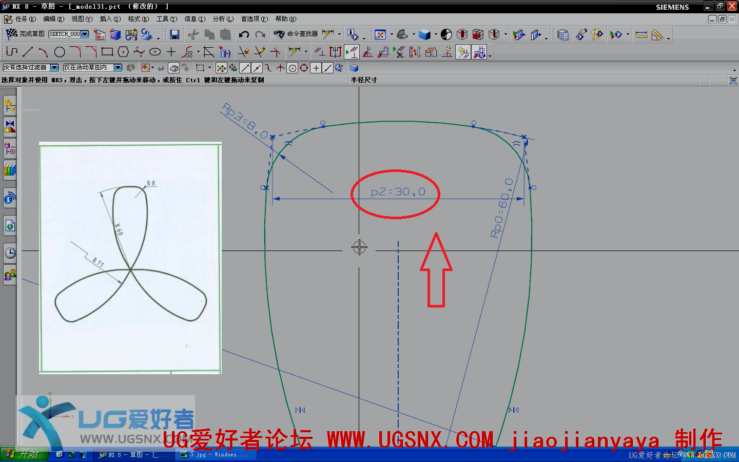

大佬请问:如图所示,左边是图纸,右边这个是教学视频,大佬这30的尺寸咋看出来的?

看不出来,这个主要是学习阵列的

是他加的尺寸,图纸尺寸不封闭。

  搜得死内,谢谢大佬。请问论坛有什么严谨的套图纸吗? 不想练这种要自己编尺寸的,本来就菜还得想很久是不是哪里看漏了,昨天画一个加强筋的后盖也是……折磨了半天

谢谢大佬刚……哎,好多图纸都不严谨……对初学者不太友好,这几天练习都发现很多尺寸不完整,一直想是不是自己没看明白导致没有完全约束

你这练习嘛,不影响的,没有这个尺寸也没事的啊。如果你想知道怎么标成这样?虚线的部分转化为参考就可以正常在交点标尺寸了。

是画好后拉出来的尺寸吧

尺寸完全封闭、足够,他说的不对

大佬 方便发个草图文件吗? 我R75的两条弧线不知道怎么约束~
