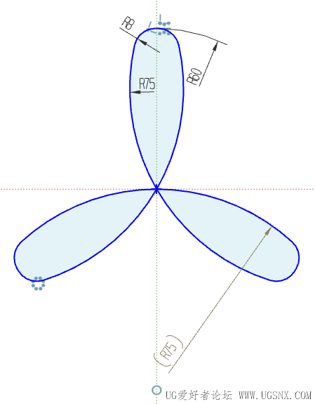

[求助] 请问教学视频里面这个尺寸怎么看出来的?

大佬 方便发个草图文件吗? 我R75的两条弧线不知道怎么约束~

应该是按尺寸画出来和图形不太像  所以加了一个尺寸    最上面两个圆加条直线约束中心就行了  因为看着是对称的嘛
圆弧中心是在竖直的中心线上

明白了 谢谢大佬 原来我把原来模糊的图给理解错了  75的弧阵列被60的的弧约束
