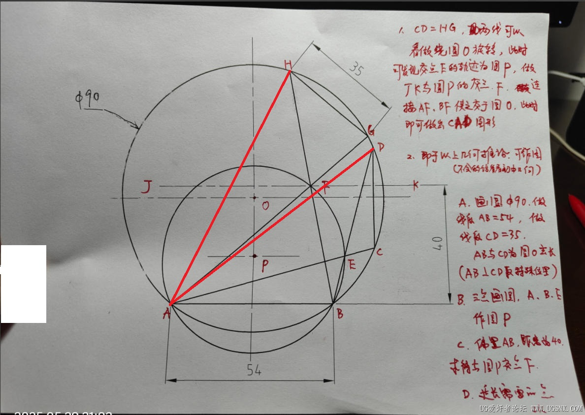

[求助] 除了参数化有其它画法吗

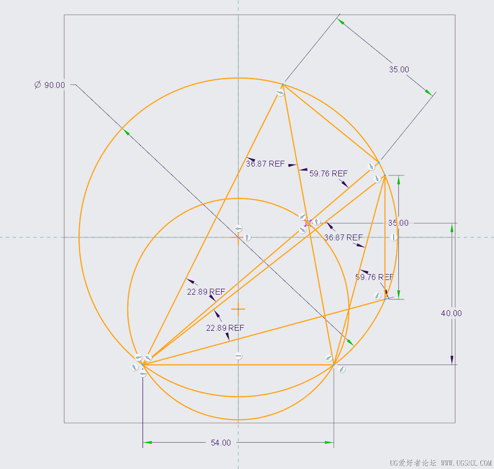

发表于 2025-5-29 15:31:21 | 显示全部楼层
SolidWorks、NX我都会画这个,但是用CAD,不会

发表于 2025-5-29 16:16:27 | 显示全部楼层
草图给约束和尺寸画不出来吗?

发表于 2025-5-29 21:06:32 | 显示全部楼层
看了这么多回复,几乎没有人明白UP主的意思
我来给你用CAD做一个吧,
过程已经写在这里了(初中几何没有兴趣证明)
AB与CD的画法用 tt  命令可以轻松实现
551
2658
2658

发表于 2025-5-29 22:22:54 | 显示全部楼层
choo1i3 发表于 2025-5-29 22:15
大佬666.我看了半天、也试了好久,CAD画,硬是没出得来
过程不是写的很明白吗?照着ABCD步骤,还有哪里不会的?

发表于 2025-5-30 05:08:30 | 显示全部楼层
谢谢cuixuanfeng_hbn   我来补充一下:  圆周角是圆心角的一半,同一个圆,圆弧弧长固定, 圆周角是不变的,35的弦长固定,所以对应的 圆周角是不变的。所以 ∠HAG=∠CAD,  ∠AHB=∠ADB,  故此 ∠HAG+ ∠AHB=∠CAD+∠ADB。也就是∠HFG = ∠DEC,   对等角原理,∠AFB=∠AEB.  所以ABEF在同一圆上。ABE画圆,与JK直线交点得F.  延长AF交圆o于G,  延长BF交圆o于H,   连接GH就是所求直线
