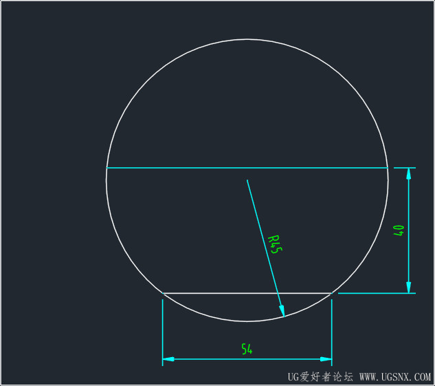

[求助] 除了参数化有其它画法吗

发表于 2025-5-30 08:38:56 | 显示全部楼层
用点就好了,草图简单的一批,扑捉曲线相交点

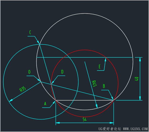

发表于 2025-5-30 09:03:44 | 显示全部楼层
cuixuanfeng_hbn 发表于 2025-5-29 21:06
看了这么多回复,几乎没有人明白UP主的意思
我来给你用CAD做一个吧,
复盘一下大佬的作图步骤:
1、按图纸尺寸画出下图
2、在 R45 圆上任意一点 O 为圆心,画半径 35 的圆
连 AC、BO 交与 D
3.过 A、B、D 三点画圆,交直线与 E
4.连 AE、BE,延长至 R45 圆上,连 F、G
247

发表于 2025-5-30 09:14:04 | 显示全部楼层
第一与第二步画法太蠢,玄长 54与35用偏置?
画好R45的圆之后,输入直线命令L ,然后提示指定第一点,此时输入命令 :TT
鼠标碰一下圆心,不要点下去,然后水平捕捉自动出现,此时输入 27,右侧就有了一个临时捕捉点,十字绿色的,鼠标再次顺着绿色点往下,捕捉到与圆的角点,右键点击,直线的第一点画出来了,按住SHIFT或者正交,54mm长的玄画出来了,如法炮制

发表于 2025-5-30 09:24:47 | 显示全部楼层
pzhzshun 发表于 2025-5-30 09:03
复盘一下大佬的作图步骤:
1、按图纸尺寸画出下图
你与22楼的做法都对,主要是要发现交点的轨迹是一个圆,通过三点做圆,这个是关键
说白了,都是中学几何问题,其实这样作图真是没有必要,工作中,多标注几个可以测量的数据
使得困难问题简单化,这才是软件的最终使命

发表于 2025-5-30 09:27:31 | 显示全部楼层
画好R45的圆之后,输入直线命令L ,然后提示指定第一点,此 ...
我去试试是不是快点
247
12707
发表于 2025-5-30 09:32:33 | 显示全部楼层
gsphzc 发表于 2025-5-30 09:27
虽然蠢点。但实际比你的快。
哈哈哈,是吗?等你还在偏置时,我两条线都画完了,只是我描述的比较多,
因为现在很少有人用cad,也有很多人根本不会使用临时捕捉点的命令

发表于 2025-5-30 11:24:01 | 显示全部楼层
因为现在很少有人用cad,也有很 ...
刚才试一下。自用的07版只有最近点或说交点抓点不准,后来用了2022版就可以了。直接显示虚拟交点。

 楼主| 发表于 2025-6-8 22:55:40 | 显示全部楼层
我来给你用CAD做一个吧,
感谢兄弟的指点,也感谢大家集思广益。
现在基本上都利用参数作图,软件自动计算,输入想要的参数即可,即用最简单的方法快速实现。因此结果不是目的,主打一个思路及分析方法。
