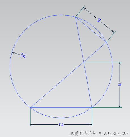

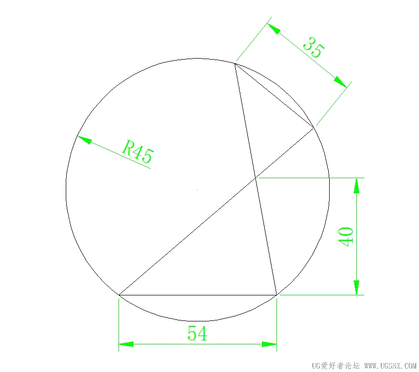

各位老铁,此图除了用参数化,有其它画法吗?

看了这么多回复,几乎没有人明白UP主的意思
我来给你用CAD做一个吧,
过程已经写在这里了(初中几何没有兴趣证明)
AB与CD的画法用 tt  命令可以轻松实现

你已经背离了学习这个软件的目的,
软件是要表达你所设计的东西,用最简单的方式

你与22楼的做法都对,主要是要发现交点的轨迹是一个圆,通过三点做圆,这个是关键
说白了,都是中学几何问题,其实这样作图真是没有必要,工作中,多标注几个可以测量的数据
使得困难问题简单化,这才是软件的最终使命

用直线长度为圆半径捕获两个圆的交点为直线的端点

用点就好啦,简单的一批
