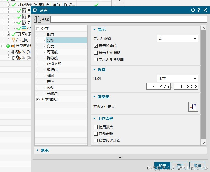

如题
老哥们端午节快乐
有时候火焰切割需要按图下料,需要dwg图,比例必须1:1
如果是调整了投影比例导出去就不准确,如图,两处调整尝试了都不行。

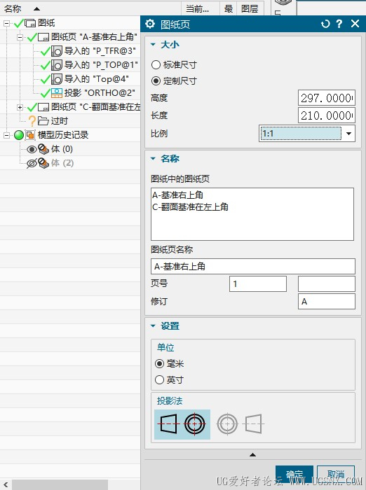

目前是调整图纸页的大小解决的。
但是CAD和CAXA都有调整图幅的选项,请问NX在哪里调整?
这里调整不行
这里调整不行
这里调整不行
这里也不行
这里也不行
这里也不行

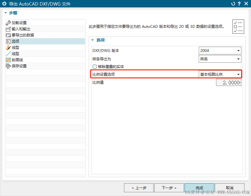

导出的时候有个对话框你挨个点会发现有个比例设置,选择用户自定义

就按图纸页比例,视图不在调比例。导出2维时按基本视图比例。

用A0 定制尺寸长宽哪里各加3个0 出一比一的图

按你发的第一个设置比列,然后在导出的选项里的比列设置选项,选基本视图比列
