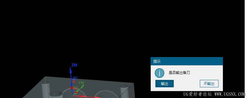

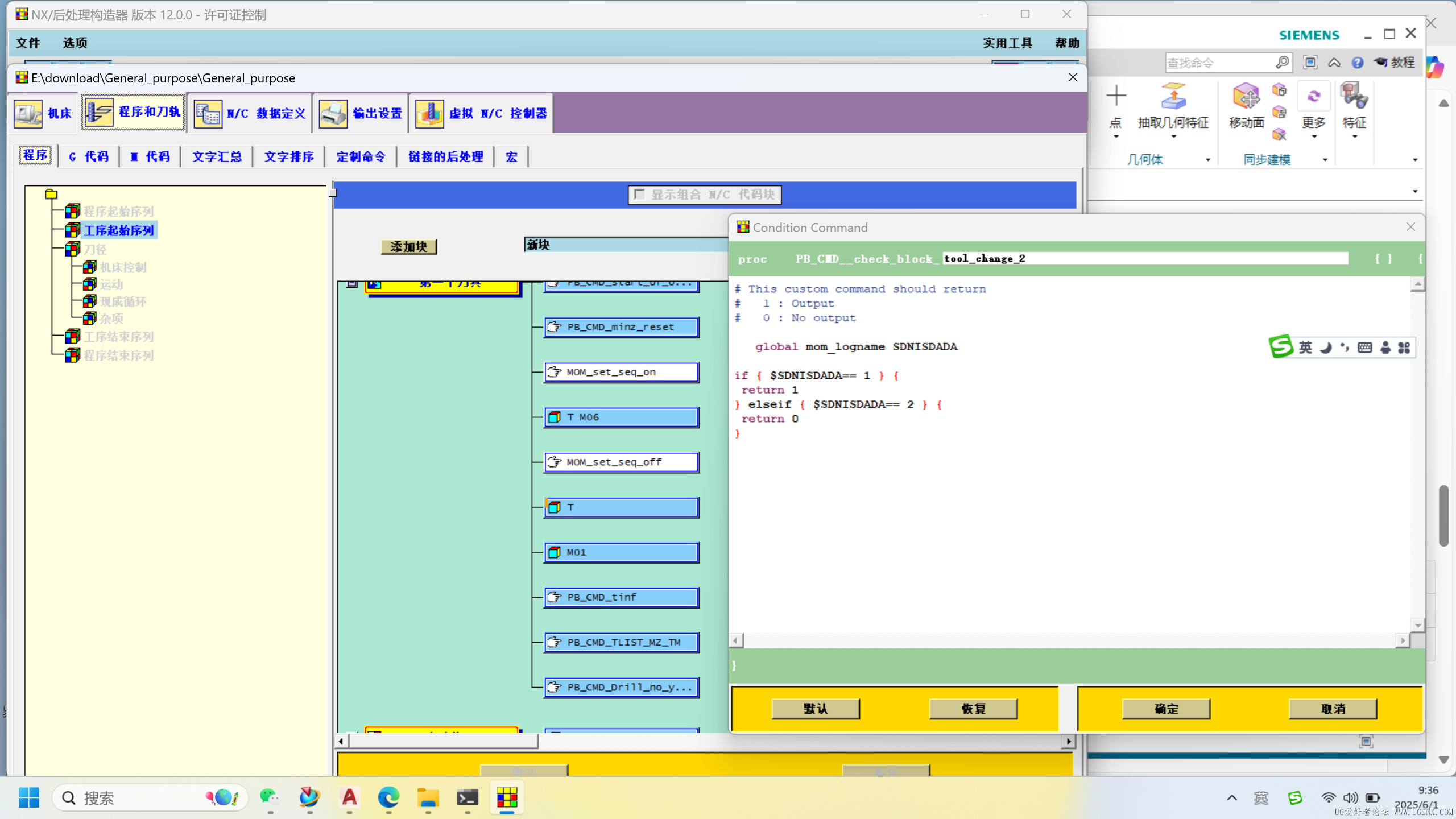

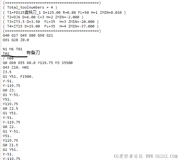

移植的后处理定制命令 选择不输出备刀 后处理后也输出背刀了、
有大神会修改吗?附件为后处理 UG12.0 构造器 General_purpose.rar (41.13 KB, 下载次数: 44)

发表于 2025-6-1 09:40:54 | 显示全部楼层
改好了,加入条件即可等于1输出,等于2不输出,发现大部分做的刀具列表都是我前面分享的,我修改注释掉的部分都还在

发表于 2025-5-31 12:46:37 | 显示全部楼层
备刀前面加/
M08前面的/取消

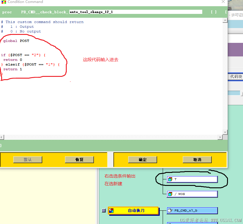

发表于 2025-5-31 20:26:52 | 显示全部楼层
前面是提示你选择输出,后面要有条件判断才行,不是几个定制命令就可以了,知道逻辑就知道怎么写

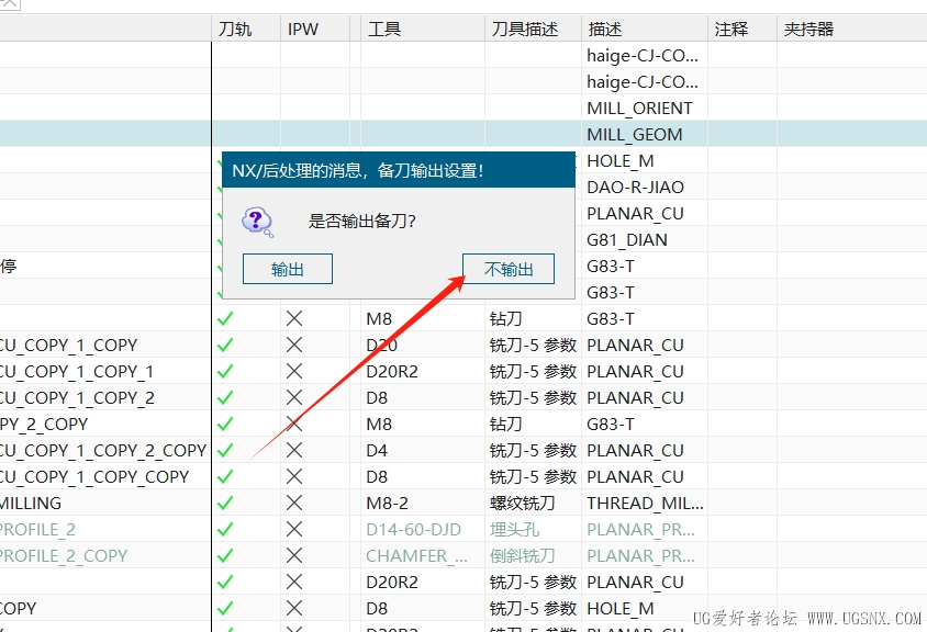

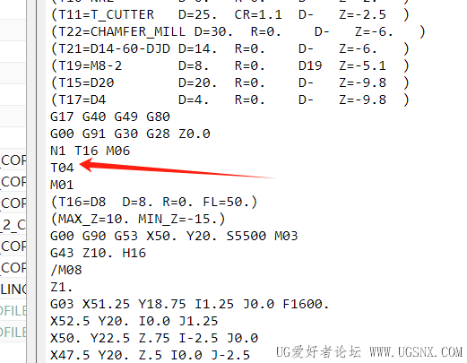

发表于 2025-6-1 08:32:02 | 显示全部楼层
我用自己后处理改的按我图片上来 肯定没问题

发表于 2025-6-5 20:19:37 | 显示全部楼层
你这个是什么?
