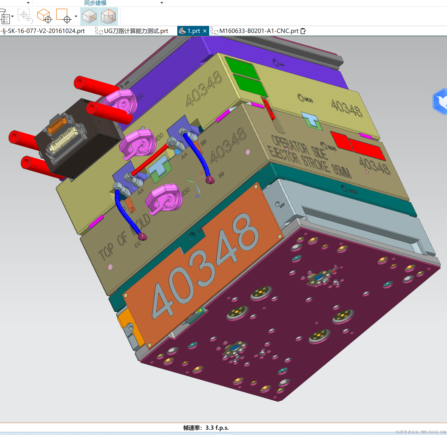

各位大佬都用什么显卡?不知道专业显卡和游戏显卡有什么区别,目前用的750ti和联想公版1060 6g,用的2306版本,打开100m的图档不卡,打开200m的图档,放大缩小旋转帧速率只有几帧,想换个显卡a2000 6g版本,不知道能不能改善,咸鱼3050,挂2700左右的一问就是没有,说是涨价,3050才能卖,12g的得3400元,RTX4000拼多多2560元,咸鱼2100左右,有人说rtx4000特别吵,本人win11,ug2306,不想用老版本,不想用win10,大佬们你们都用的什么显卡,预算3000内,给点建议

总共有288545个对象,文件255m大小,prt格式,750ti显卡更惨1.8帧速率
