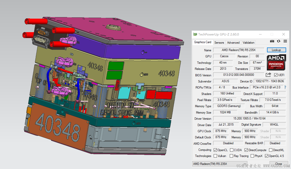

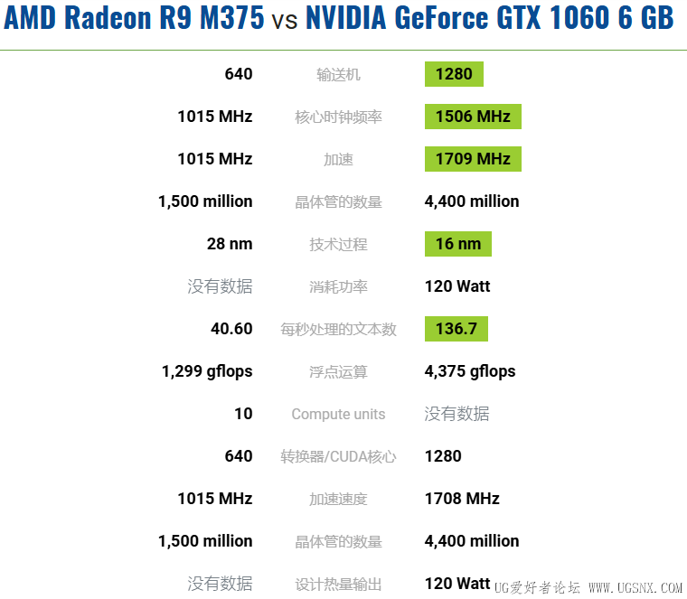

请问版本12以上的"csys“这个功能叫什么?
有情感的NPC 发表于 2025-6-2 10:11
我看显卡测评的时候 AMD的显卡在UG的测试分数暴打英伟达的显卡,所以是真的? ...
  我那个帖子发图了的啊 不知道怎么回事没有了
我用的是我10年前的本本打开的  (现在服役用来做NAS)
显卡就是AMD那种渣渣卡(本本是当年不懂电脑被老板忽悠卖给我的型号 v4000 显卡是 M375  CPU是双核的)
我也不知道为什么打开这种东西楼主会卡
这参数1060不把我那破笔记本上的显卡吊起来打?

早上摸鱼 远程打开老家的机子下载安装了UG 打开这个 我体验到“有点卡”的感觉了 电脑是 i3 4130 双核4线程 8+4内存  显卡是废品站捡的 你下个2406试试啊 不行就听我的  换A卡
