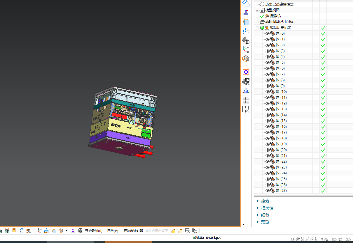

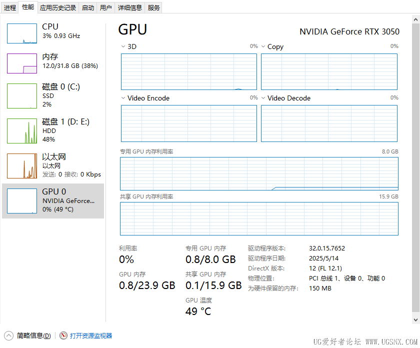

发表于 2025-6-5 19:21:25 | 显示全部楼层
我显卡3050,怎么都是显示64.0 f.p.s??
