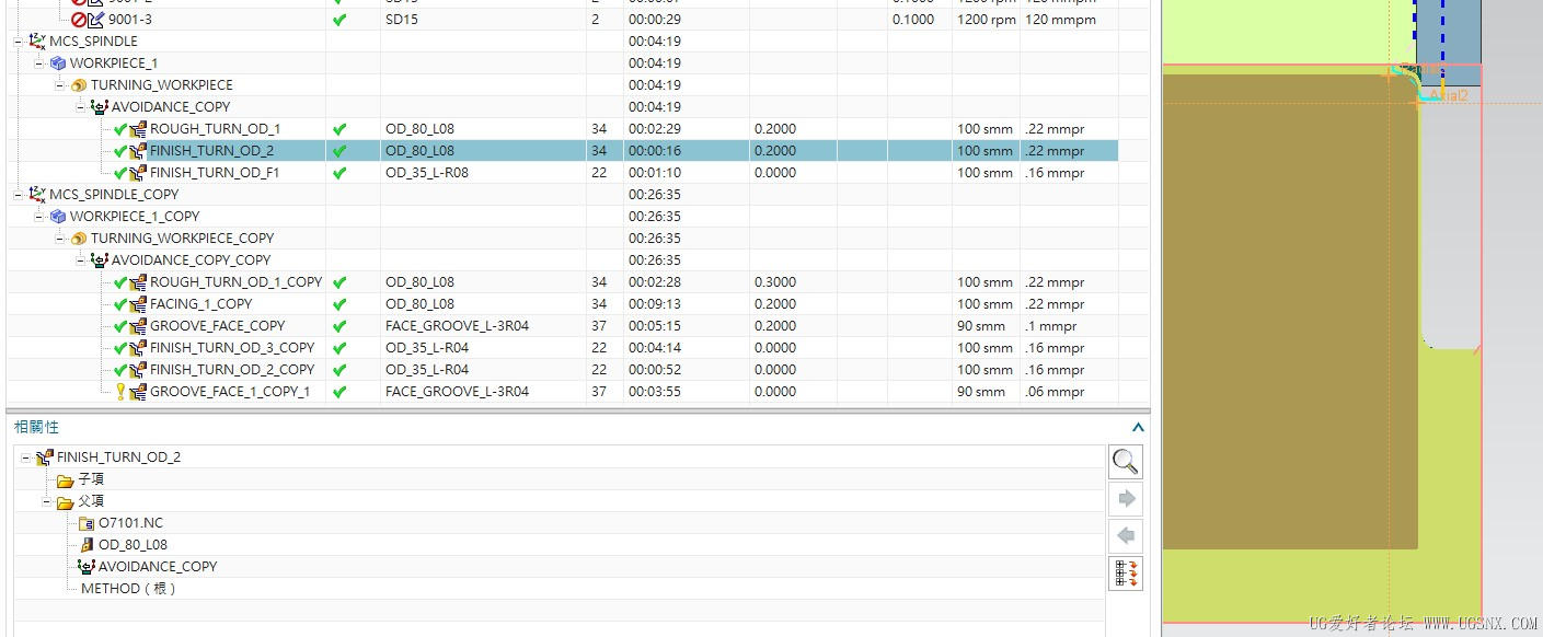

各位大大好
请教一下同一把车刀,分两个工法加工,如何第一刀退出点衔接第二刀的进入点,减少返回起始点的距离跟时间,谢谢。

你把两个点设置成一样的就可以了吧?

第一刀的离开点设置一个近点,第二刀逼近选择直接

我都是把开始和离开的点设置成一样的 如果是两个加工工序 也是这么设置  再深了就不懂了 也是新手小白
